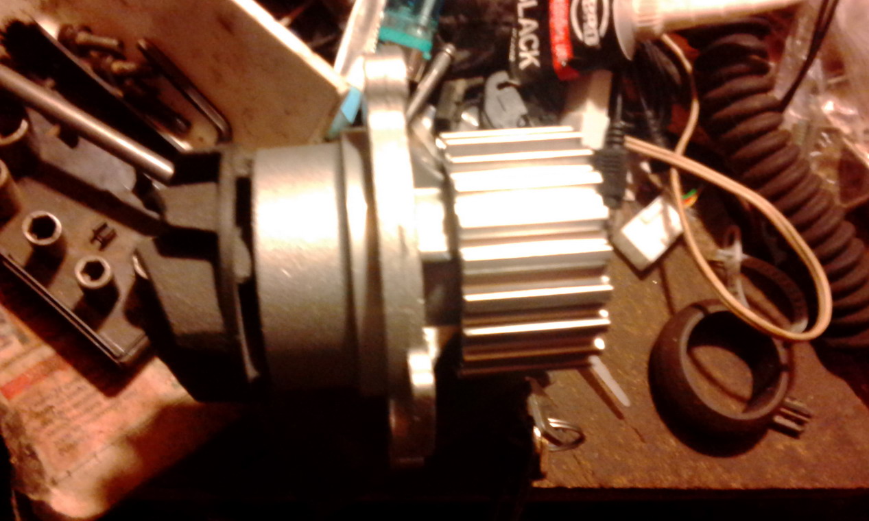

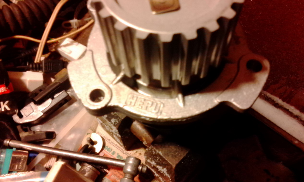

Uri82 писал(а):Решил задушить жабу и купить ХЕПУ Р625
Правильное решение.
И, да, помпа по виду настоящая.
1973qwert писал(а):тза. <...> претензий к качеству лично у меня не нашлось
Через полгодика работы возьми фонарик и изучи помпу и вокруг неё на предмет засохшего антифриза. С высокой вероятностью претензии таки появятся
Plutonium-239
Сообщения: 871

Доброго дня ,внесу свои пять копеек.Помпа ДААЗ куплена в январе сего года,в автопитере.Поставил 28 февраля,снял 13 марта пробег 350 км.Причина течь с дренажного отверстия.Ремень не перетянут. Двс 2
1124.
Сообщения: 42127
vadim22 писал(а):Помпа ДААЗ куплена в январе сего года,в автопитере.Поставил 28 февраля,снял 13 марта пробег 350 км.Причина течь с дренажного отверстия.Ремень не перетянут. Двс 2
фото можно в студию глянуть что там за Дааз ?
