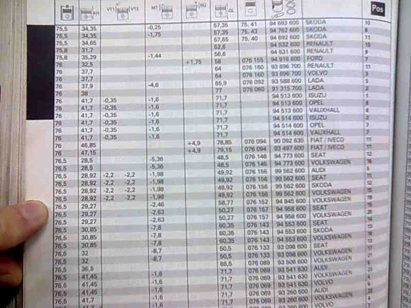

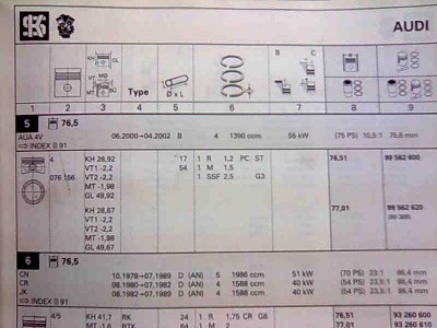

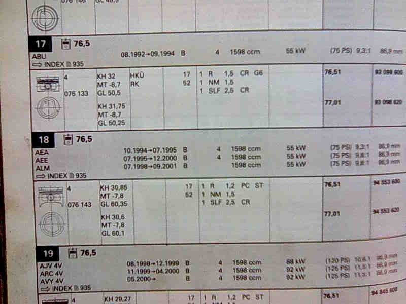

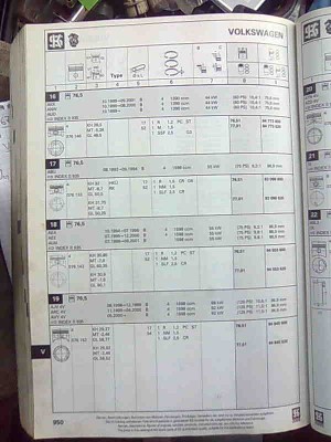

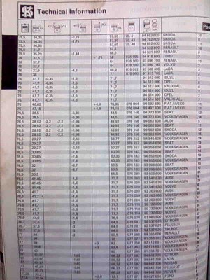

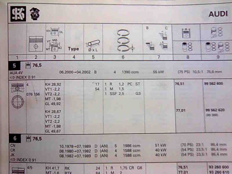

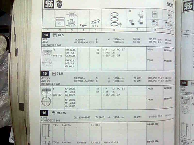

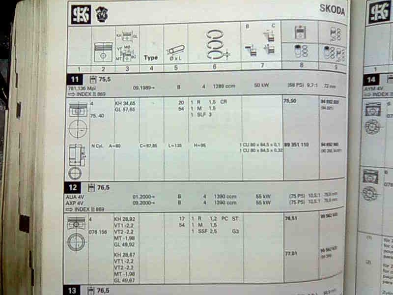

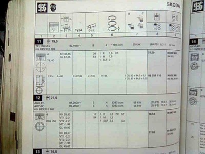

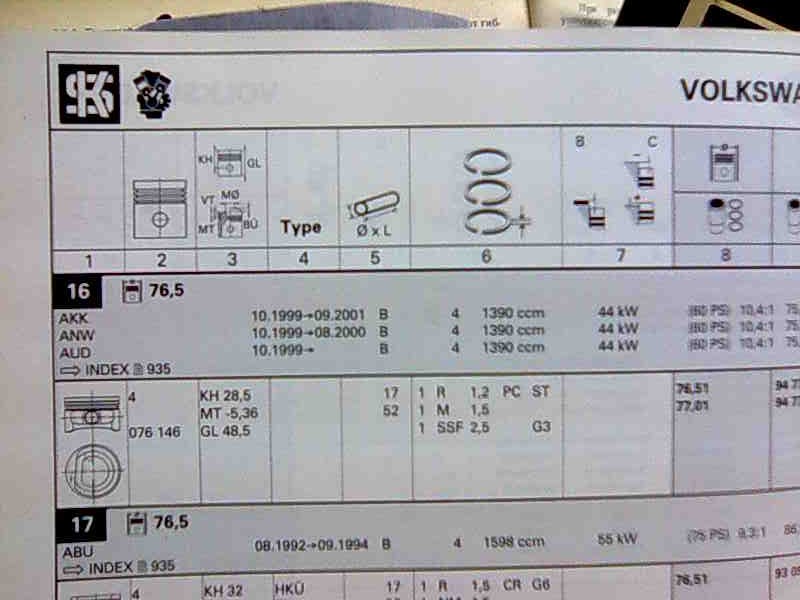

Добрый день.
Вот неплохие попались и палец 17мм прикольно (очень легкий). Очень легкие поршня и красиво сделаны. Даю данные где стоят и краткие ттх. Родоначальник Фолькс, а шкода и сиат это копии один в один, может по цене будут варианты.
Также на первых фото под 8 V можно если что кому с ямой.
И на последних видно где с каким диаметром можно глянуть.
С ув. Сайгон

Так то вот посмотрел я на характеристики поршней этих, всё равно не то, лужа в них 5мм получается (судя по каталогам Механики), а мне наоборот вытеснитель нужен. Да и палец на 17мм, шатуны придётся перевтуливать... В итоге по деньгам выйдет как ковка на заказ.
