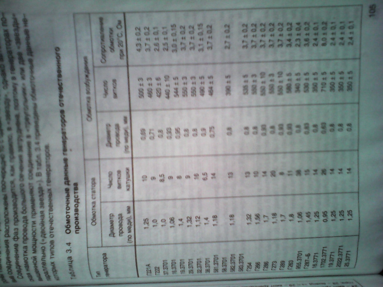

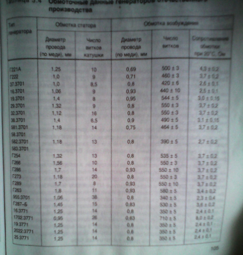

Спиди Гоньсчег
Теперь померяй сопротивление между контактными кольцами. Wink
А дальше получишь ток: I=12/R
а мне мерять не надо. у меня справочник по ним есть. Wink
называецца "электроборудованье автомобилей . лечебник для вузов " Чижков Акимов.
таких (1 Ом) сопротивлений нет в помине .
Добавлено спустя 2 минуты 38 секунд:
вот например 955.3701 , ближайший аналог. сопротивление 2.3 Ом
