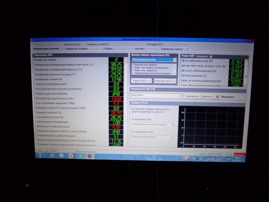

Ваз 10 1.6. 8кл. Прога выдает колебания УОЗ от 4.5 до 7.5. ( норма 7-17) на ХХ. При 3000 об. 30 конец нормы. Метки выставлены правильно. Что может быть?
Настораживает, что датчик детонации неактивен.
Нормально. Будет активен на ходу.

Кстати у меня в параметрах написано к Бош 7.97. на ХХ да и при 3000 Да сам внимательно посмотри.
Перечень переменных, отображаемых диагностическим прибором DST-2М и используемых, для диагностики двигателя 21114
Параметр Наименование Единица или Зажигание Холостой ход Холостой ход
состояние включено (800 об/мин) (3000 об/мин)
ZWOUT Угол опережения зажигания Оп.к.в. (1) 7-17 28-36
B_KR Контроль детонации активен Да/Нет (1) НЕТ НЕТ
Это цитата из того архива, который я тебе давал в одной из твоих пустых тем... Я не знаю, что ты там за параметры смотришь, но это инструкция по ЭСУД от производителя именно по ЭСУД БОШ М7.9.7 под нормы Е2 и именно под твой двиг, т. е. 21114, 1.6L, 8V., стр. 35, есичо. И на ХХ, и на 3000 - "НЕТ"! read

alex418 писал(а):
Не знаю где ты берешь свои параметры,
Руководство
по диагностике и ремонту
АО АВТОВАЗ
2004 г.
Настоящее Руководство разработано Дирекцией по техническому развитию АО АВТОВАЗ и предназначено для инженерно-техни-
ческих работников предприятий по обслуживанию и ремонту автомобилей, а также может использоваться как учебное пособие при
подготовке специалистов по ремонту автомобилей.
В описываемой системе управления двигателем используются взаимозаменяемые контроллеры (21114-1411020-30/31/32).
В Руководстве описывается устройство и ремонт только элементов электронной системы управления двигателем ВАЗ-21114 с
распределенным последовательным впрыском топлива по состоянию на июнь 2004 г. По вопросам ремонта других узлов двигателя
или автомобиля необходимо обращаться к Руководству по ремонту соответствующей модели автомобиля
Тебе решать, кому больше верить, какому-то "первому попавшемуся" сайту или Дирекции по техническому развитию ОАО "АВТОВАЗ"... Pardon

PS: в качестве эксперимента и просто полового развития сделай следующее: сними разъём с ДД, заведи машину и погазуй, хоть до 3000. Чек по ДД загорается?
А теперь со снятым разъёмом прокатись, набери скорость около 40, включи четвёртую и резко давани тапку в пол... Что с чеком?
Это тебе реальная помощь в том, что бы понять, в каких режимах двигатель попадает в зоны контроля детонации. Wink
