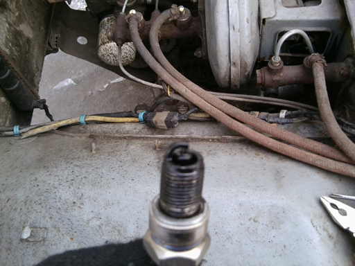

1. У меня стоят пружины от Шнивы. Бывший владелец сказал что их желательно заменить на обычные, так как эти слишком жёсткие. Можно ли их оставить? Просто такая подвеска уж очень нравится, вся какая-то собранная, я круги могу проходить на 35 км/ч, в то время как даже на восьмёрке проходил только на 25 км/ч. Эксплуатацию Нивы за городом не планирую, машину брал для асфальта.
2. Через 100 км у меня сильно затроил двигатель и пропала тяга. Бывший владелец предупреждал меня что в машине приходится часто менять свечи, и высоковольтные провода пора бы уже. Я поставил новенькие свечи из своих запасов и провода тоже заменил, и тяга появилась, троение исчезло. Может такое быть, что двигатель троил действительно из за свечей и проводов, или это просто так совпало? Фото старых свечей прикладываю.

Фото не резкое ,но похоже на масло .Если продолжится тоже самое ,то замена маслоотражательных колпачков.
Thoris
Да, забыл сказать, там на одной из свечей масло.
S. Volk
там и кольца могут быть, не только МСК.... компрессию мерял?

Я сам разобрался, почему у меня машина начинала сильно тупить после 60 кмч dns4 Заменил бензонасос с бензофильтром и тупление прошло gpn
