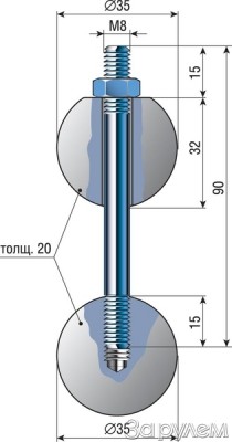

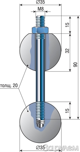

Есть какие приспособы для фиксации шестерён (звёздочек) распредвалов и коленвала от проворачивания при смене ремня?

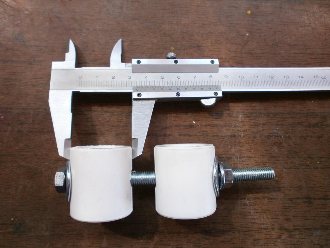

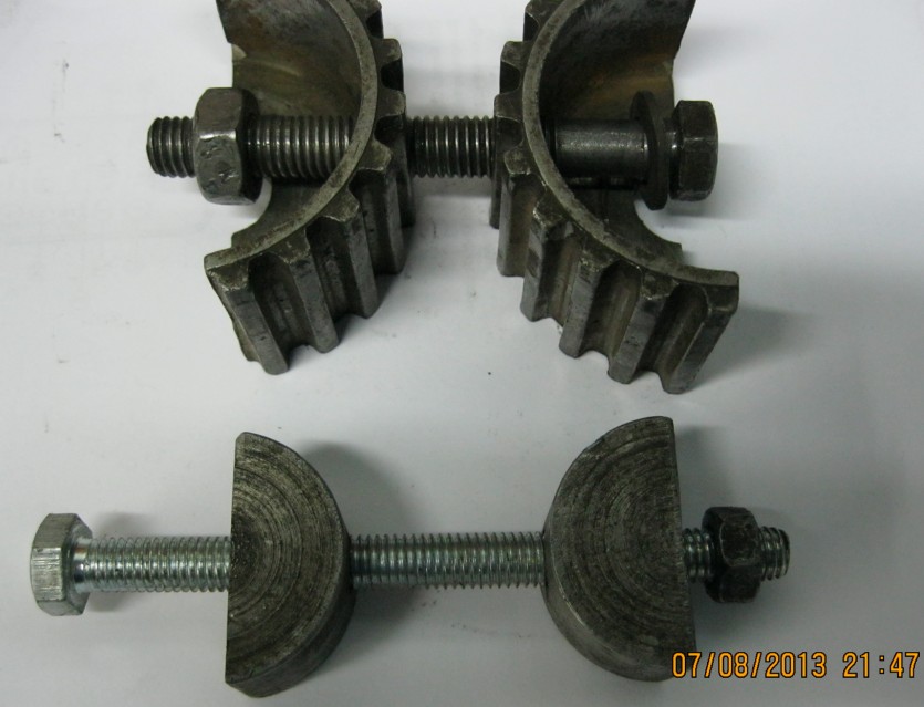

А зачем их крутить? Снял старый, поставил новый
.На третьем фото моя приблуда из ППР муфт и болта с гайкой.

Сразу видно,что на 16кл. не менял ремень...Распредвалы,под действием клапанов,проворачиваются и очень неудобно натягивать ремень на 2 распредвала,при этом удерживая их рукой от проворачивания. Сам использовал болт и 2 шайбы.

лично у меня приблуда как на 2м фото буйного, покупная, очень удобная и универсальная, не только для ваза. стописят рублей отдал. в принципе вместо круглых элементов можно использовать большие шайбы, что бы в распор вставали между шкивами.

Цитата:Сам использовал болт и 2 шайбы
Вот так же, только болт прихватил сваркой к одной шайбе
