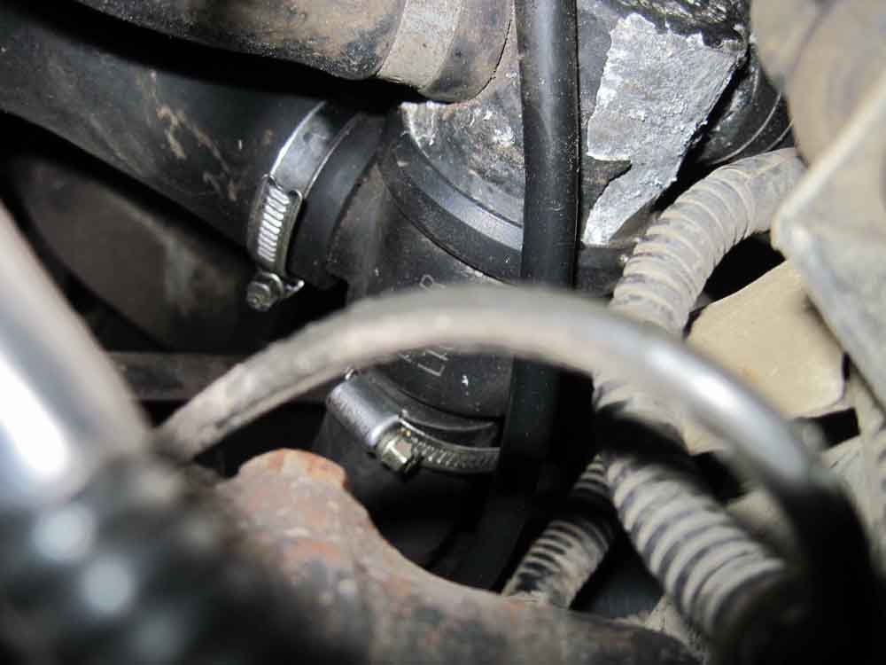

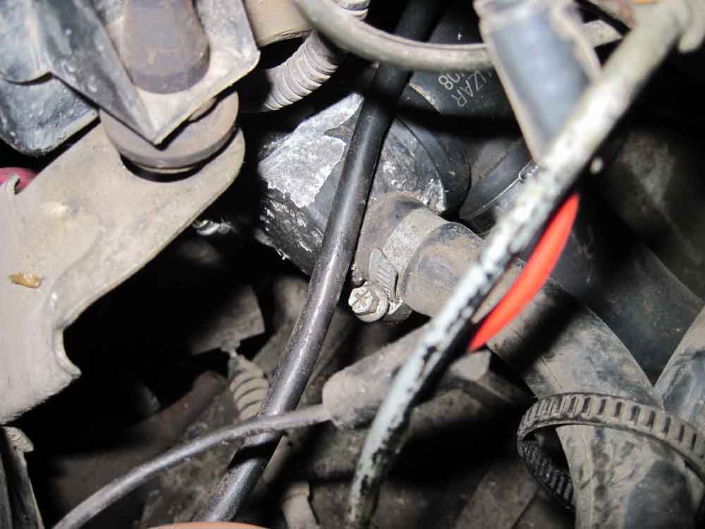

Фото патрубков и термостата.
Описание: В салоне
Размер файла: 97.49 KB
Просмотрено: 35956 раз(а)
Описание: В моторном отсеке
Размер файла: 78.89 KB
Просмотрено: 2675 раз(а)
Размер файла: 68.6 KB
Просмотрено: 1284 раз(а)
Размер файла: 60.16 KB
Просмотрено: 678 раз(а)
Размер файла: 70.96 KB
Просмотрено: 1244 раз(а)
Размер файла: 61.18 KB
Просмотрено: 565 раз(а)

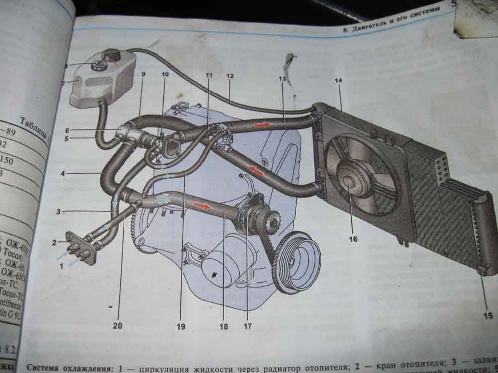

Описание: Рисунок из книги (получается, что кран стоит на обратке). У меня подключено так же. Патрубок 20 короткий, поэтому чтобы в моторном отсеке клапан подключить на подачу нужно его заменить на более длинный и поменять местами с патрубком 3.
Размер файла: 65.97 KB
Просмотрено: 10263 раз(а)
торантино
Он и должен обратку придавливать,что бы в радиаторе было небольшое избыточное давление. Точно также помпа давит в блок,а не создаёт разряжение на выходе из него..
nestor

Сохатый
Кран перекрывает ПОДАЧУ. В книге либо ошибка, либо обман зрения.
Good

pva78
Торантино, Вы на своей машине смотрели? Тогда придеться покупать шланг длинный и перекинуть в моторном отсеке. Тогда на радиатор печки подача снизу будет, а обратка сверху. Нахрена БРТ такие короткие шланги делает?
Последний раз редактировалось: pva78 (03 Июня 2016 22:40), всего редактировалось 1 раз
Они не короткие,если брать нужный,т.к. шланги выхода с радика печки могут в три разных места присоединяться.
pva78
Короткий шланг 20 (из моей фотки). Остальные нормальные и перепутать их невозможно. У меня старые шланги вместо 3 и 20 были два 3. Это меня с толку и сбило. Посмотрел книгу, посмотрел на шланги и подключил как в книге.
Именно про него я и писАл.
21082-8101208
или
2108-8101208-01
pva78
Ясно, куплю длинный.

franzferdinand
вот этот рисунок
и вот это
Сохатый писал(а):
нижний (левый со стороны салона как ты его называешь) штуцер крана (т.е. на кран), с него на нижний штуцер печки, с верхнего штуцера печки на верхний (правый штуцер крана
противоречит друг другу. как верно?
Да.Противоречат.Ту картинку я давал,чтобы убедить ТС,что он не верно подключил шланги в моторном отсеке.
как верно?
Верно шланги в моторном отсеке на рисунке,а в салоне с крана на радиатор- как Сохатый пишет.
В итоге имеем:
Сохатый писал(а):
подача от двигателя ( термостата) идет на нижний (левый со стороны салона как ты его называешь) штуцер крана (т.е. на кран), с него на нижний штуцер печки, с верхнего штуцера печки на верхний (правый штуцер крана, и с него в приемную трубу помпы.
Good
Сохатый
franzferdinand,
на приведенной тобой картинке, не знаю почему, кран отзеркален. Можешь сам сунуть нос под панель и убедиться в этом.
Саксофонов ведь бывает несколько видов. На приведенной картинке обратка печки включена почти около помпы. У меня же, например, обратка утянута далеко влево, где изгиб-колено к термостату. Исходя из этого, предположу, что у автора сакс и шланги не подходят друг к другу, от это и натянуто всё как струна.
pva78
Вчера поставил шланги: подача от двигателя ( термостата) идет на нижний штуцер крана (т.е. на кран), с него на нижний штуцер печки, с верхнего штуцера печки на верхний (правый штуцер крана, и с него в приемную трубу помпы.
Саксофон у меня как и у Сохатого (штуцер под обратку с печки максимально удален от помпы). Купил длинный шланг (№3 с моей фотки) примерно на 5 см подрезал его и поставил.
