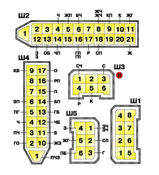

Фото своего сделаю вечером, для примера могу показать на картинке. Разъем Ш3 (3 это цифра), провод №5. Он темно-розового цвета. грелся в месте соединения с гнездом блока. Жестко плавил сам штекер.
По схеме видно, что в этом штекере провода 4,5,6 запараллелены, но в один из контактов провод не приходил, поэтому просто перекинул на другой.

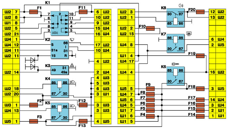

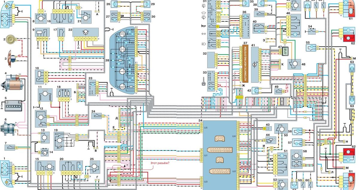

Если этот разьём, то это плюс на ЗЗ и выключатель овещения (розовый), а второй (бело-черный) к ЭБУ на реле вентилятора. На второй схеме понятнее.
Описание: Общая схема.
Размер файла: 214.61 KB
Просмотрено: 490 раз(а)
Описание: Вторая схема.
3- искомый разьём
19-ЗЗ
