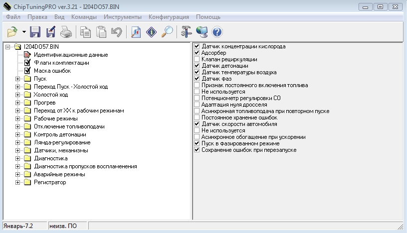

Спиди Гоньсчег
есть. надо смотреть в конкретно залитой прошивке. стоит ли галка.
у себя тож замечал , подтупливала с этой галкой...
Размер файла: 185.27 KB
Просмотрено: 506 раз(а)
Размер файла: 182.33 KB
Просмотрено: 393 раз(а)
d.dmitry
Спиди Гоньсчег Ну я о том что галку туда не ставят на я7.2, как и в стоке нет галки.
