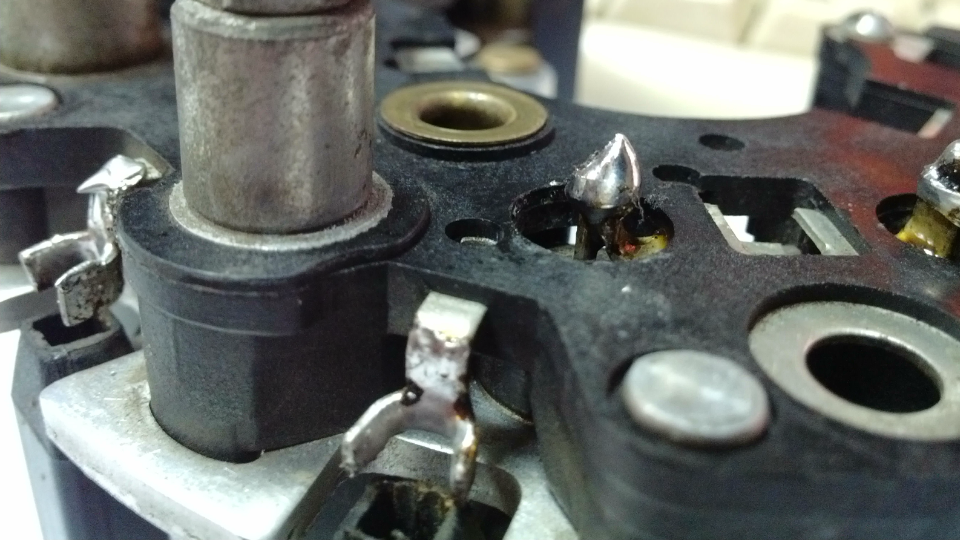

Парни нужно на Калдине заменить щетки стартера. Они с завода приварены контактной сваркой. Щетки новые на конце имеют уши,типа как клемы. Если обжать их вокруг провода статора будет работать? Или со временем окислится? Какие ещё есть варианты? Если паять то олово думаю при напруге отвалится, так как греется не хило там
А медью можно в домашних условиях припаять. Чем это делается?
Сообщения: 47919
nestor писал(а):медью можно в домашних условиях припаять. Чем это делается?
Для этого нужно иметь "аппарат" для контактной сварки,хоть простейший самодельный.
nestor писал(а):Если обжать их вокруг провода статора будет работать?
Будет,особенно если обжимку в этом месте пропаяешь 100 ваттным паяльником.
nestor писал(а):Какие ещё есть варианты?
Лучшим вариантом является просверливание отверстия для винтика М3-М4 в месте приварки провода старых щеток и приворачивание в это место клемм от новых щеток.
nestor

Паять обжимку сверху? Или до обжимки?
На статоре может и есть место для сверла, а вот на щеточном узле вряд ли.
А как радики паяют? Без сварки же? Вернее лудят

Сообщения: 47919
nestor писал(а):Паять обжимку сверху? Или до обжимки?
Еще ДО обжимки облудить эти места,потом после обжатия пропаять.
nestor писал(а):А к обмотке статора то всё равно паять.
Там можно предварительно облуженные спаиваемые детали плотно обкрутить медной жилкой диаметром 0,3-0,5мм,а потом этот сендвич дополнительно припоем пропаять.

Пайка скорей отлетит от температуры. Но она будет обжата. Думаю имеет право на жизнь. Просто не хочется зимой лезть снимать стартер. Ещё и авто автомат.. Так что и веревка отпадает.
А причина ревизии-зимой при 25-30 гр. не отскакивает бендикс назад. Подхрустывает. Причина судя чтению инета грязь и отсутствия смазки от времени.

Облуживаешь концы перед пайкой, соединяешь, делаешь бандаж проволокой и пропаиваешь. И ниче никуда не отвалится. Вот диоды при замене соединял с выводами моста вместо сварки.
Добавлено спустя 1 минуту 36 секунд:
nestor писал(а):Пайка скорей отлетит от температуры
Но для этого температура должна сильно превысить 200 градусов.

Там бандаж прям на щетке есть, думаю будет проще. Хотя и доп лишним не будет. Можно и проволокой. У меня вроде есть 2.5 квадрата. Ещё слышал кто то консервной банкой зажимает. Но имхо метал думаю не для этой цели. Короче нужно 100 вт паяльник прикупить. Благо у нас вроде по 200 р видел.
Главное подлезть такой дурой туда.

nestor писал(а):Пайка скорей отлетит от температуры. Но она будет обжата. Думаю имеет право на жизнь.
На "Прамовских" генераторах выводы статорных обмоток именно так и крепятся к мосту штатно! На фотке видны "лапки" которые обжимают выводы обмоток и потом пропаиваются.
