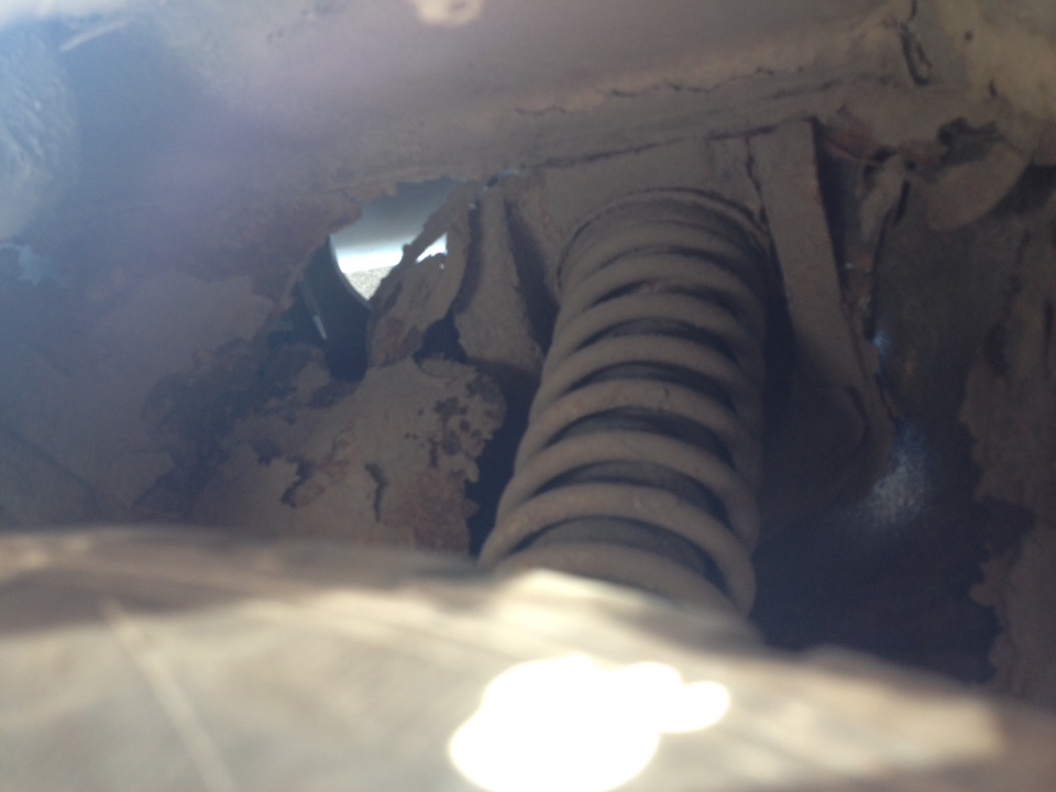

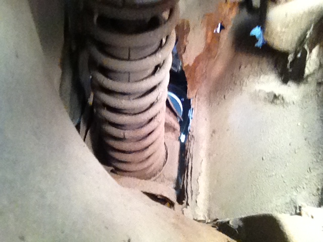

А фотку можете выложить?
Все что получилось сфоткать, до стакана не добраться надо снимать обшивку.
| image-15-07-16-01-22-2.jpeg |
из багажника, отверстие под колонку. |

| image-15-07-16-01-22-3.jpeg |
из под колеса |
114.2 KB |
200 раз(а) |
| image-15-07-16-01-22.jpeg |
из под колеса, видно отверстие под колонку. |
119.91 KB |
199 раз(а) |

При покупке авто, надо было кузов нормально смотреть, машину одна наверно покупала? теперь снимай обшивку другово колеса и думаю, неприятно удивишься, нужно срочно ехать к сварщику, ну и денюшки захвати

Разрушение кузова не входит в список неисправностей при которых эксплуатация авто запрещена.
Осторожно ехать в сервис (До дома то доехала? - значит и до сервиса доедешь) только медленно и печально, чтобы не потерять оставшееся.
Варится всё, вопрос только в цене и времени.
По знакомым поспрашивай нормальный сервис где кузовщиной занимаются - позвони и езжай.
На дом к тебе сварщик работать всё равно не приедет, а при погрузке на эвакуатор поотрывают всё что ещё не оторвалось.
Заодно пусть посмотрят остальной кузов...
И в будущем - поаккуратней на кочках.

Шансы-то есть, но начинаются они от ~20 тыр (замена задних арок) и скорее всего этим не ограничится, поскольку когда сгнивают арки, то то к чему они крепятся, скорее всего осыпалось задолго до.
И целесообразно ли всё это делать - очень хороший вопрос.
Просто машина куплена для обучения, и куплена не так давно.. продать ее в таком состоянии будет не реально...

Без обид, но тачка - хлам. Если уж амортизатор ввалился в салон вместе с чашкой, то это пистец.
