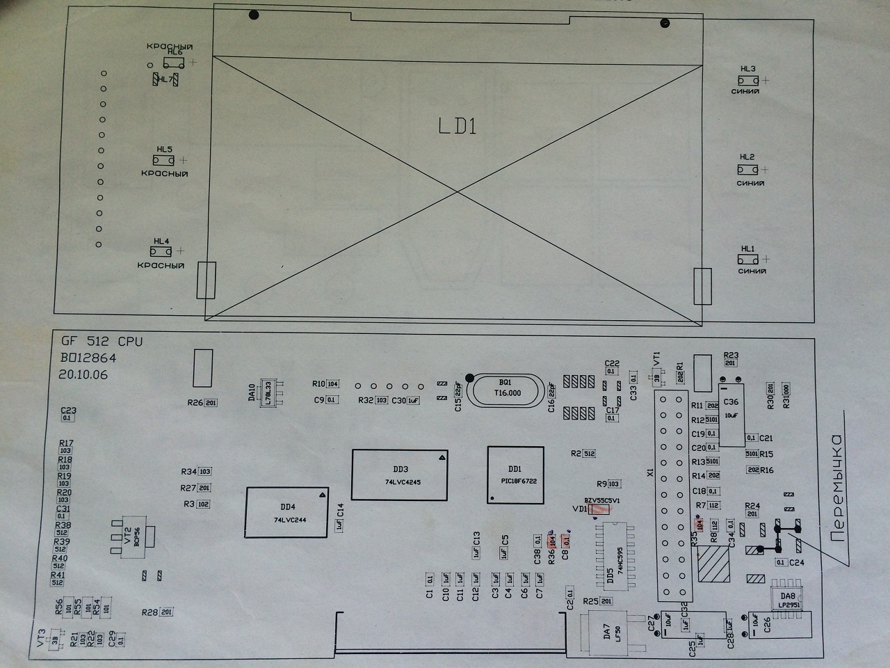

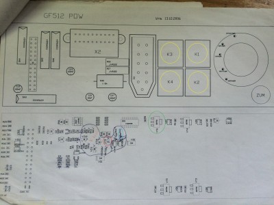

Подумал может кому пригодится. Была проблема со связью по k-line, т.е. связи не было вообще и не крутил вентилятор отопителя выше первой скорости. Слезно умолял починить комп местных электронщиков, но никто не хотел браться без электросхемы, а ее у производителя не выпросишь, но можно выпросить сборочный чертеж. Ну деваться некуда - полез внутрь. Вскрытие и прозвонка показали, сгоревшие транзистор 1Bp отвечающий за k-line( выделен красным), резистор на 20 ом также отвечающий за k-line( выделен синим), транзистор BCP56 отвечающий за работу вентилятора отопителя( выделен зеленым) и три из четырех реле( выделены желтым), которые также отвечают за работу вентилятора. Реле стояли HSINDA 965-1A-12DS-3 15A 14VDC, но производитель сказал, что там стоят ACT512, загуглив понял, что ACT512 это чет не то ( ну мож плохо гуглил). Оригинальных реле конечно же не нашел, но нашел аналог - 91.3747-12 15/5А. все это дело перепаял, пошел в машину, воткнул куда надо комп и о боги - он работает. P.S покупайте с осторожностью б/у товары на авито, а лучше вообще не покупайте.
