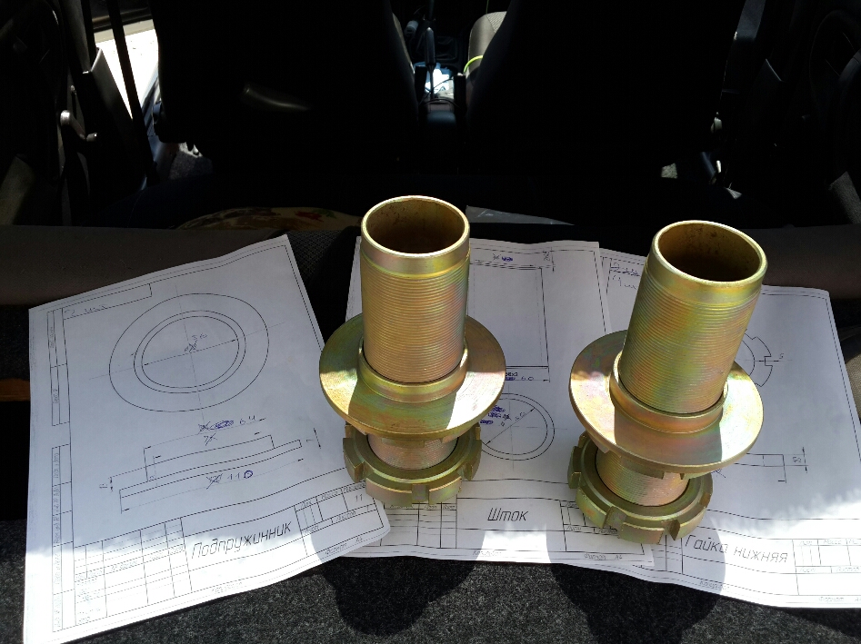

Всем добрый день Уважаемые спецы форума. В общем хочу передние короткие стойки сделать винтовыми. Не знаю че делать с этой сошкой, чтоб сделать резьбу хотя бы в 150мм, то сошку нужно опустить вниз до конца, при этом рулевые тяги упрутся в арку кузова, если на стоячей машине не упрутся, то в движении по точно будут упираться. И самое главное поймать правильное схождение, в данный момент как на фотке сошки точно не одинаковые, т.е. не параллельны
1вырезать, перевернуть, заварить, отверстие для наконечника сделать конусным с другой стороны
2сделать новые сошки как на койловерах, т.е. резать, варить, удлинять чтоб сохранить такой же вылет сошки, как и должно быть в стоке. Но блин при резке сошки и сварке думаю что точность теряется также как я согнул вручную
| 2016-09-10 15.15.48.jpg |
Для зада резьба 180мм, машина легко ложится на стоковой пружине |
465.14 KB |
434 раз(а) |

Предлагаю как на фотке "2016-09-10 14.55.05.jpg", только загиб в другую сторону (сошка идёт от кулака и кверху). Вроде должно хватить точности.

Vik писал(а):Предлагаю как на фотке "2016-09-10 14.55.05.jpg", только загиб в другую сторону (сошка идёт от кулака и кверху). Вроде должно хватить точности.
На той фотке это мои стойки, как Вы говорите можно сделать загиб в другую сторону, и еще я думаю можно их вырезать и просто перевернуть вверх ногами

И еще не сломается ли сошка при повторном загибе, там ведь не хило она загнута

А пересверлить конус не сложнее чем заново выгнуть?

Поподробней, что там именно будет сложного???
cesar999000 писал(а):Поподробней, что там именно будет сложного???
Гнул я ведь изначально из ровной сошки, а щас гнуть в обратную сторону и сделать необходимый изгиб, тоже ведь не легко будет

Не эти в обратную сторону гнуть, а взять прямые сошки и выгнуть.

Короче если я заварю новые сошки не согнув, то я потеряю 3см, придется пожертвовать этими 3см. Короче если я возьму ровную сошку и приварю её отступив снизу 3см, то резьба у меня будет 120мм, также не будет проблем и сомнений с геометрией сошки, а с гнутыми сошками резьба будет 150мм. Придется варить новые ровные сошки.
