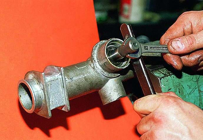

Чтобы не плодить темы, спрошу здесь. Как быть, если шестерня рулевой рейки с напрессованным на неё подшипником не хочет вытаскиваться из картера способом, предложенным в мурзилке ? Сверлить отверстие и выбивать со стороны игольчатого подшипника что ли ?

Кирилл С
Сообщения: 698
Откуда: СПб,Волкуша
Авто: 111730
Я сверлил, потом в крутил болт.
Kosateg
Сообщения: 47
Откуда: Дефолт-Сити
Авто: ВАЗ-21102 1,5i 8кл (1998г) BOSH M1.5.4
Кирилл С писал(а):Я сверлил, потом в крутил болт.
Каким диаметром сверлил ?
Кирилл С
Сообщения: 698
Откуда: СПб,Волкуша
Авто: 111730
Kosateg писал(а):Кирилл С писал(а):Я сверлил, потом в крутил болт.
Давно это было
Сверли 3 мм, больше не надо, помниться с первых ударов вышел.
Kosateg
Сообщения: 47
Откуда: Дефолт-Сити
Цитата: сверли 3 мм, больше не надо, помниться с первых ударов вышел.
Каких ударов ? Ты ж вроде болт вкручивал ?
Кирилл С
Сообщения: 698
Откуда: СПб,Волкуша
Авто: 111730
Kosateg писал(а):Цитата: сверли 3 мм, больше не надо, помниться с первых ударов вышел.
Не
болтик в крутил потом, чтоб дырдачку заткнуть.
Kosateg
Сообщения: 47
Откуда: Дефолт-Сити
Кирилл С писал(а):Kosateg писал(а):Цитата: сверли 3 мм, больше не надо, помниться с первых ударов вышел.
Не
Эстет какой
