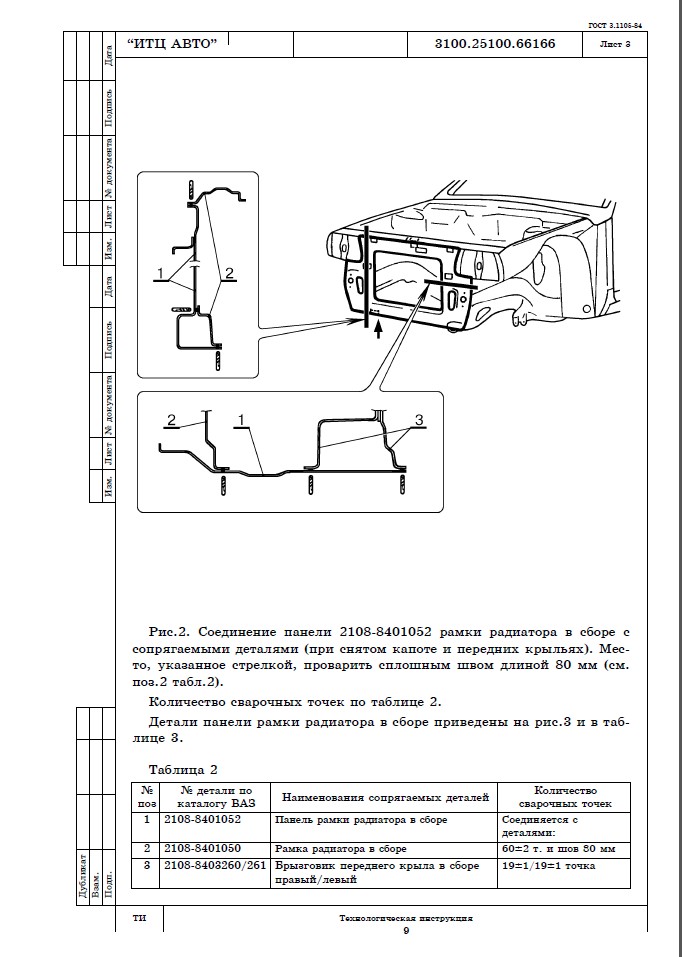

оно! спасибо, все понятно - лист один, с краю - два. смущает только что это 2108.

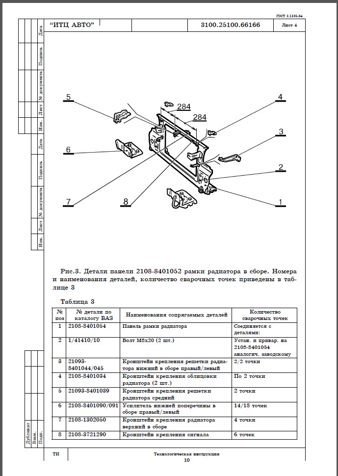

спасиб! та что ниже приваривается? заварить трещину сплошняком, точками эту и поперечину? и будет как на танке?
Сообщения: 42136
ДюКЧ писал(а):та что ниже приваривается? заварить трещину сплошняком, точками эту и поперечину?
трещину провари сплошняком, зачисти, положи такой усилитель
и его можно не сплошным швом.
