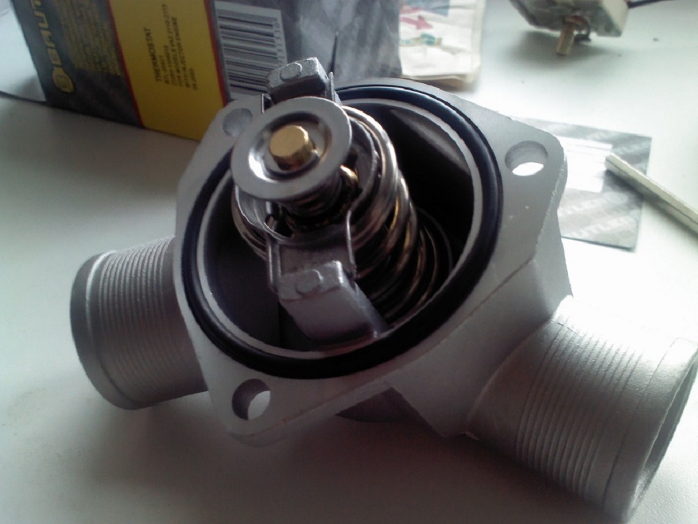

В сердцах, устав от мук выбора, был куплен первый попавшийся "зверь" (фотки ниже), 535 рублёфф, типа на 85 градусов, типа "made in UK" (англичане типа чо-то знают о ТАЗах facepalm ). Особенно умилило наличие ключика в коробке (такая трогательная забота о клиенте Smile ), что оказалось весьма кстати, т.к. гаражный набор торцевых ключиков, как выяснилось, был успешно кудай-то проё... короче, "приделал ноги". facepalm
Ну что скажу... Продуть его при покупке продаван не дал, типа упакован помимо коробки ещё и в фирменный, с надписями "Bautler" пакет, его нужно разрывать... Хочешь разорвать? Покупай! Smile
Дома вскрыл... Ну что... Внешне понравился, чистенький, без заусенцев/литников, Надписи отлиты чётко, ровно, легко читаемы. Сам термоэлемент тоже нареканий не вызвал, запорная тарелка - металл (что, в общем тоже порадовало). А вот всё это чудо в сборе... facepalm
Короче, продувался едва ли не лучше, чем мой старый! lol1
Подрезать ему пипирку не стал... дырку углубил. Smile
Потом ещё тарелку к седлу с пастой ГОИ притёр. Фсё! Держит намертво! Чуть глазья не лопнули при попытке продуть. Good
Поставлен на авту и проверен пробным выездом по грибы (которые, как оказалось, ещё не выросли facepalm lol1 ).
Результат - температура как вкопанная 87-90 градусов! Good
Резалтом удовлетворён, ждём зимы и будем пацматреть, сколь проходит "англичанин". ppc

Вот я алень!... facepalm
535 рублёфф отдал за какую-то (китайскую скорей всего, ибо Bautler - очередной упаковщик всякого дешёвого гамна, типа ЛАЖИ-Имидж) хрень, причём, ЗАЗРЯ!
Мой то родной термос оказался исправным, хоть и продувался сквозика!
Как это? Да вот так: у него каким-то чудом перекосило верхнюю опорную пластину в стойках, соответственно запорная тарелка садилась в седло с неким перекосом, т.е. плотно не перекрывала. Щас слегка нажал пальцем, она щёлкнула, встала на место и ФСЁ! Хрен продуешь!
Как так получилось wwow , ума не приложу... Unknown
Само, т.е. в процессе работы на авте не могло...
Я криво поставил после подрезания пипирки? Наиболее вероятно, но, я ж сезон то как-то отъездил! wwow
Хотя... Справедливости ради скажу, что зимой то мне его работа таки не нравилась.. и в салоне холодновато было, и жор внимание привлекал, да и стрелка на приборке слишком уж активно шеволилась.
Но, самое то смешное в том, что если б я криво поставил, то продувочный тест не прошёл бы и такой термос на авту не встал бы. Тем не менее, он на авте оказался... Йа в акуе... стою на ацвальте я, в лыжи обутый... wwow
Как так получилось, не пойму... Pardon
