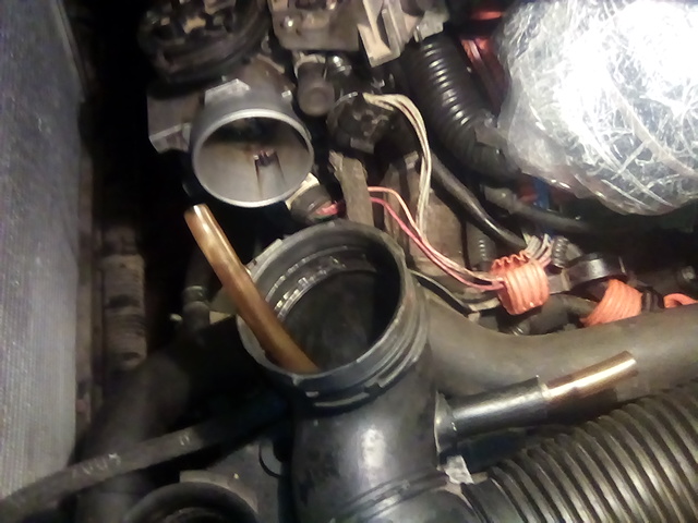

IMG_20161216_172020.jpg | |
Описание: | Девайс отсоса картерных газов через рхх |
Размер файла: | 177.36 KB |
Просмотрено: | 249 раз(а) |

Щас я доработаю свою модЫрнизацию и предоставлю краткий очьчёт
Кстати, здря ты мочалки внедрил в маслопомойку.. Я уже имел горький опыт с наполнителем, который залепился эмульсией, а утром благополучно замёрз..
Да и вобще-то, на турбах не должно маслице кидать во впуск, при исправном клапане pcv.. Он закрывается давлением воздуха, при бусте.
Ноу ноу ноу! Smile Если квкг исправен, то он просто обязан закрыться от давления воздуха в колекторе. Я часто помогаю людям с проблемами ВКГ. Немало машин исправил и в реале, и в тырнэтах.
Так что, на твоей машине должен быть вход шланга из картера в сепаратор клап.крышки, ну а из него должны выходить трубки вкг.
Маслопомойка на пути в дроссель много масла/эмульсии? собирает
А до установки маслопомойки - в воздуховоде было масло?
Дисперсии масла, плюс пары воды, оксидов и прочих картерных газов - насыщеные масляной пылью газы - конденсируются на холодных стенках гофры. Ну и стекают в самую низкую точку..
Так у меня сейчас и там маслопомойка, но почему-то в ней ничего не конденсируется. Я, собственно, вполне этим доволен, но странно..
Видимо на этой модели - нет сепаратора в крышке.
Отсос картерных газов через канал РХХ!!!
МВ подключена штатно в ДУ, БВ тоже подключена штатно, но к шлангу БВ прицеплен у гофры ч.з. тройник или еще какие либо приспособления тонкий шланг который от БВ идет на ресивер
Не знаю какой шланг именно пойдет на замену,с каким внутренним диаметром.
Спасибо за детальную инфу.
