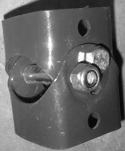

Xep%ю сотворил: надо было домики вставить верхними концами друг в друга и стянуть друг к другу двумя болтами c втулками внутри (получилась бы некачающаяся конструкция и не надо было бы ничего пилить).
Амортизатор чтобы не болтался в нижнем торце верхнего домика, дополнить парой толстых шайб.
ЗЫ А чего так слабо твоя машина себя показала в снегу? Блока износилась и не гребёт двумя колёсами и\или покрышки совсем хлам?
алекс спб Только именно так как на фото не делай: сочленение домиков разболтается, заломится и сломается.

snow02rus писал(а):надо было домики вставить верхними концами друг в друга и стянуть друг к другу двумя болтами c втулками внутри (получилась бы некачающаяся конструкция и не надо было бы ничего пилить).
а ничего, что там дырки не горизонтально и двумя болтами никак не стянешь?

Fray98rus писал(а):а ничего, что там дырки не горизонтально и двумя болтами никак не стянешь?
Ничего.

у меня два разных комплекта проставок было.

Разные стыкуются без проблем, они же из мягкого металла
Fray98rus
Сообщения: 1384
они разные и друг в друга без болгарки никак не влезают.
