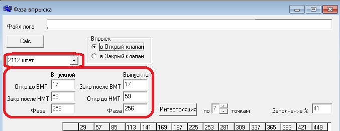

Друзья, вопрос по настройке фазы впрыска.
К примеру валы сток, но выставлены не по меткам, валы раздвинуты. Получается что фазы открытия и закрытия клапанов меняются относительно стока, так?
Если брать OnLineTuner v3, обучение фазы впрыска, то прога сама подстроится фазу впрыска относительно табличных данных или нужно корректировать фазу в исходной таблице для раздвинутых валов, а уже после делать обучение?

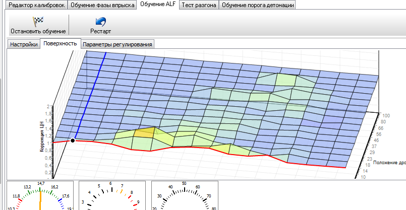

Обзавелся Online Tuner-ом v3.
После дружелюбного Атомика и R-tuner-a не понятно куда смотреть в процессе настройки.
В Атомике заполняется таблица, видны обороты и дроссель, видны все клеточки, то в СМС-софте имеем 3-D график, по которому ну очень не информативно отслеживать какие точки обработаны, а какие нет.
Есть обезличенная таблица по детонации или настройке фазы. По её заполнению катать что ли смесь?
Кто как делает?
Насколько адекватно обучение порога детонации на Я7.2 без HIP901x?
Еще почему-то на ровном месте прога заблокировалась...

Сообщения: 24792
Откуда: Лазаревское
Фаза впрыска и порог детонации это отдельная канитель. Здесь не отмечается какая точка обучена а какая нет, ты сам должен в онлайне или по логу просматривать попадает ли смесь в желаемую. Блокировка эта скорей всего из за плохого контакта в юсб разъеме, очень раздражающая вещь, тоже встречается, хорошо хоть редко. В такие моменты мне хочется сделать что то плохое с создателями этого оборудования, чтоб они непременно мучались. Едешь такой с клиентом, а тут опа, блок. Мало того что хана проге и логу, если не сохранился то ппц. Так еще и 10 минут ты вынужден сидеть и ждать. Это хорошо если клиент адекватный...

х123ас писал(а):Фаза впрыска и порог детонации это отдельная канитель.
Будет время, поделись опытом, пожалуйста
х123ас писал(а):Я говорил тебе купи трс...
Все хочется пощупать. Сказал бы сразу что по обучению ALF нет двумерной таблицы и что придется мучиться по 3Д графику - меня бы это сразу вразумило
Однако надо отдать должное, программа ни разу с ошибкой не вылетела, кроме того момента с блокировкой ключа. С R-tuner-ом у меня постоянно отваливалась связь с ЭБУ.
х123ас писал(а):Сколько ты Антонио берёшь денег за то что косынку в машине раскладываешь пару часов
В какой последовательности нужно настраивать ALF, фазу и детон? Типа запустить все можно вместе, но для детона и фазы есть кнопки "применить", т.е. пока не нажмешь, ЭБУ катается по старым данным получается?
Если править угол, то фаза впрыску впрыска после этого нужно заново обучать? После перекалибровки фазы впрыска ALF тоже нужно переобучать?
Может еще какие рекомендации?
Сообщения: 24792
Откуда: Лазаревское
Сначала правим смесь, и угол. Потом по идее нужно катать фазу впрыска. Но т.к. В 99 случаях из 100 не известно как установлены валы в градусах, то фаза впрыска остается без настройки. Порог детонации вообще не трогаю ибо дд отключен всегда.
