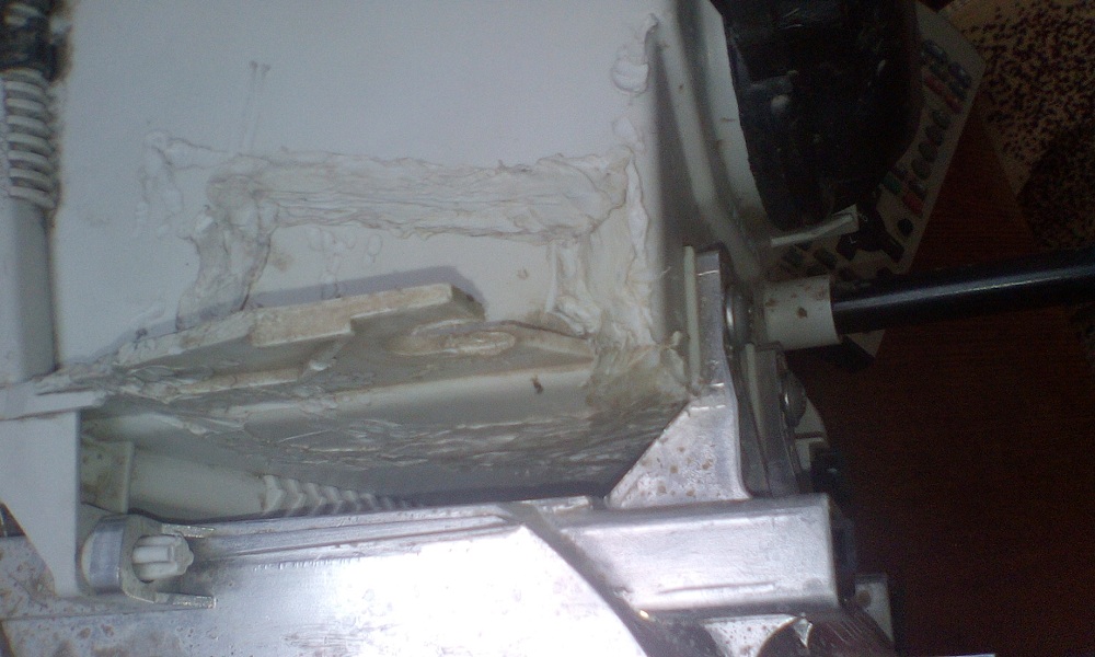

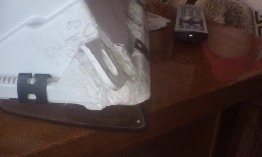

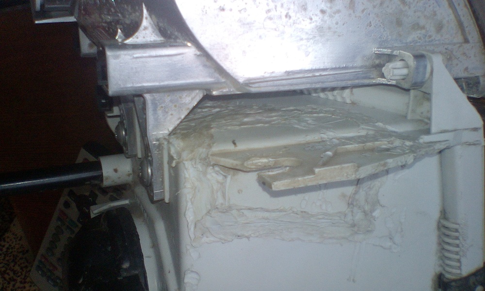

Минидтп в 300 баксов стало
Да, а что починить ни как, я вот например паял, смотри фото, сломаны были нижние крепления фары правой, сама она клюнула вниз.

grehov писал(а):
Корпус лопнул в одном из углов. Как его клеил? Паяльником?
Да паяльником, только не шибко мощным 65 ватт.
Присадочный и донорской материал старая фара, тоже правая, от нее отпилил угол вместе с кронштейном что возле поворотники.
Если нет фары посмотри на корпусе есть обозначение из чего отлита что то типа ABC или PP и найди необходимый пластик.
