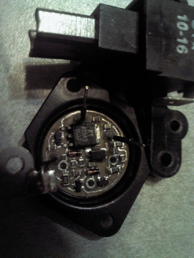

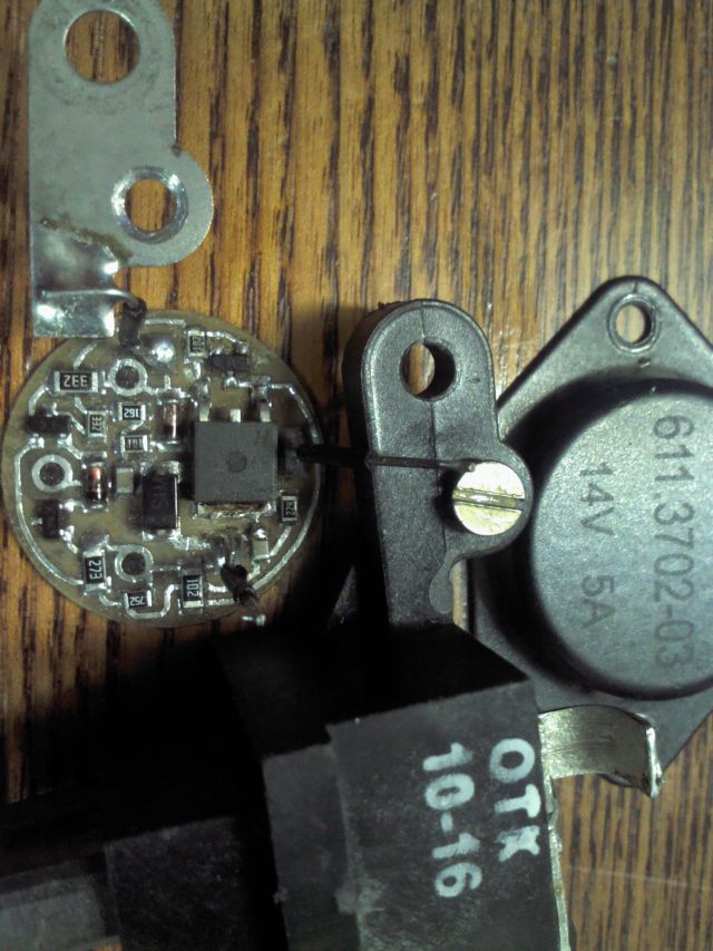

Вот в этой темке про выбор РН я рассказал про то, как издох РН от "Энергомаша" 611.3702-03 2016-го году родом и пообещал там отписаться о результатах его "вскрытия".
Отписываюсь здесь, поскольку это тема более для этих целей подходит.
Ну что...
Вот тут (и ранее, и далее по теме) рассказано, чего я делал с 611.3702-01.
Вкратце: заменил выходной транзистор КТ829А2 на полевик (про варианты замен так же см. в теме), тем самым снизил ненужный подогрев РНа и отодвинул "завал" напруги термокомпенсацией, а так же подобрал сопротивления с целью увеличения выходной напруги. Год выпуска сего РН мне неведом, но он точно минимум лет на 5 старше погибшего из темы выше...
Дык и вот... За 5 лет в "Энергомаше" ничего не изменилось!... В лучшую сторону... В худшую - да! lol1
Схема и разводка "печатки" абсолютно одинаковы, а вот монтаж в корпус у нового явно "подкачал", из-за чего "терма" начала валить напругу раньше, чем у старого. Новый то оказался абсолютно исправным! Просто из-за изменённого способа крепления платы (положена через термопасту прямо в крышку и вся эта байда залита чёрной хренью, типа герметика) нагревшийся КТ829А2 гораздо "веселей" теперь передаёт своё тепло цепям термокомпенсации и она срабатывает раньше, чем, например, это происходило со старыми вариантами.
Лечение? Да точно такое же: КТ829А2 лёг в ящичек для деталюх, а его место занял полевик. Больше ничего не делал, не стал резюки подбирать для увеличения напруги, оставил штатные, пусть теперь будет РН ещё и на штатную напругу.
Результат: с прежним транзистором РН на лампе в 2А где-то за 5 минут нагревался градусов до 60-ти и "отрубал" заряд. С полевиком при тех же условиях РН так и не смог нагреться выше градусов 25-30-ти, соответственно, "терма" не срабатывала и заряд не отрубался. Во всяком случае, ждать я устал. Smile
Это на столе... Будет теплее, поставлю в авту, отпишусь тут, чего вышло. Но, уверен, что всё будет по фен-шую. supercool
Ниже фотки "до доработки" и "после".
Отписуюсь...
Как и ожидалось - всё О'Кей. Smile
Некоторые цифири с доработанным (заменён ключ с биполярника КТ829А2 на полевик HUFA 75307, НИЧЕГО другого не менялось) 611.3702-03 напруга в бортсети на прогретом моторе следующая (без нагрузки/c нагрузкой): 14,3-14,4 (постоянно колеблется)/13,9. "Отрубаться" с прогревом мотора заряд перестал, всё ровно. Тестер был забыт lol1 , посему напруга смотрелась по маршрутнику, который берёт инфу из ЭБУ.
Без нагрузки - это работающий мотор и включённые в качестве ДХО противотуманки. С нагрузкой - это ДС+вентиль печки на "4"+обогрев заднего стекла+те же ДХО+майфуна (Сонька 4х50 Вт) почти нафсю, до "пердежа", ток что жопа чуть не подпрыгивала Smile. Итого, дельта получилась в 0,5 Вольт... Резалт, конечно, не блестящий, но вполне себе приемлемый для РНа старого образца. Для работы с сурьмянистым аккумом очень даже ничего себе резалт, особенно для зимы. Да и КаКашку сей РН сильно не испортит. Smile
Чуть не забыл... все замеры делались на моторе, работающем на ХХ, т.е. обормоты 840-880.
Итог: сейчас на авте стоИт выше упомянутый РН и гелевый аккум со станционной батареи (т.е. совсем не стартёрный). Полагаю, что сия "пара" проработает достаточно долго.

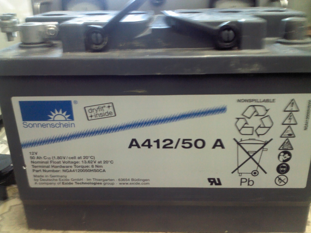

А как ты заводишься на холодную? С помощью "тёщи"?
тут выяснилось, что халявных станционных батареек у меня, как у дурака махорки, меняй хоть каждый месяц
Так какой ёмкости они?
Та не... Smile
Сей аккум несильно ушатанный, крутит хоть и медленней стартёрного, но... При исправном железе пускаюсь вполне уверенно и думаю, что где-нить до -20-ти и буду пускаться. А начнёт дурить, так ещё как минимум 4-е таких же ещё в запасе стоят. Smile
Фотка ниже.
PS: "А412" - это не пусковой ток, это так немцы обозначили серию станционных аккумов, причём, под этими же цифирями могут быть аккумы разных конфигов (квадратные, вытянутые и пр.) и ёмкостей.
И ещё, полярность у данного "зверя" обратная, но ничего страшного, мне хватило штатной длины проводов, всё подключилось нормально. Пришлось только повозжаться с его фиксацией на площадке, ибо приливов внизу под прижимную планку, как у авто аккумов, у него нет.
Так это же на всю жизнь. dns4 Он хоть и не называется "стартерным" но судя по этим характеристикам:
Макс. нагрузка, А 440
Ток короткого замыкания по МЭК 896 2, А 1220
http://ss-battery.ru/catalogue/a400_series/a412-50a.htm вполне соответствует. Good
Так то да, но... Немчура - народец хитрый, в контракте на поставку жёстко оговаривают условия эксплуатации. Точно не помню уж температурный диапазон (но точно "комнатный"), диапазон токов и циклов перезаряда, но при соблюдении сих параметров гарантируют 10 лет безотказной работы. Эти (что на фото) в "тепличных" условиях в системах ЭПУ, не допускающих глубокого разряда, проработали чуть меньше 5-ти лет. Так что, думаю, лет 5-ть мне про аккум можно не вспоминать... Если сдать не заставят. facepalm Smile
