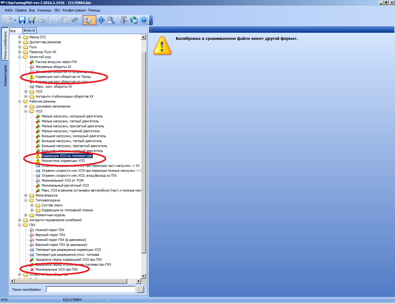

я пытался перенести калибровки от 128-го мотора на 8-кл Калино-прошивку. Не получилось. Софт разный, многих вкладок просто нет.
Та же фигня может быть и с другими прошивками 8/16кл под М73.

Блок Автел или Ителма? Лучше сделай его фото.
Софт I317DB04 и I308DB04 практически идентичен. Калибровки можно перенести.
