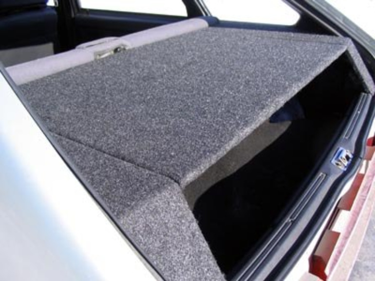

Привет задался вопросом как лучше разместить динамики впереди
авто ваз 09 с высокой торпедой там есть места под штатные динами
у многих замечал динамики перенесены в передние двери в чем прикол и как лучше? хочу улучшить звук но без фанатизма.пока есть
бюджетный гу пион 5700bt. Может кто знает динамики хорошие и не дорогие перед/зад. Сзади думаю разместить полку по типу как на фото

Перед слушай)) в кикпанель 13см макс,в двери и 25 моно засунуть

ставил в штатные места на передней панели и сзади , назад можно помощнее поставить, только задние надо подключать в противофазе с передними.

16 см в подиумы в двери + пищалки в стойки + саб в багажник. Классическая схема. А все эти полки с блинами - колхоз.

для нетребовательного к низким частотам уха и нежелающего человека ставить ящик размером в весь багажник - блины на тыл будет самое оно. это я говорю как поездивший одно время с Tempo Coax 6х9 на тылах. но кому-то это не заменит добротную двухкатушечную пятнаху в фазике, да на 115 литров чистого объема... ящик занимает ровно весь объем багажника под полку в Самаре-хэтч
дребезг хлопушки, заднего номера, шатание рамок дверей, ветерок в салоне, разрыв заднего стакана по сварке... эх... были времена...
кстати, именно такое сабовое звено у меня пока скучает. всё собираюсь перепилить ящик под мелкий багажник Ноута. скоро уже будет год, как езжу с говном вместо саба
