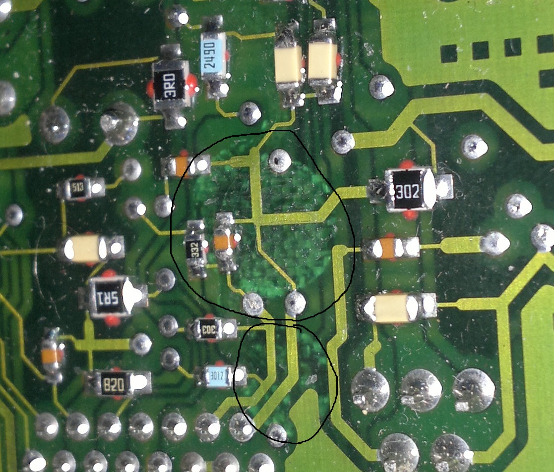

питание до блока доходит точно, а так как плата трехслойная то прозвонить ее оказалось проблематично. Настораживает вот это место на плате(см. фото) и что самое интересное на второй плате такой же дефект и в том же месте

Вижу смд элементы, дефекта не вижу.

В обведённых местах вроде перегретый текстолит. И припой какой то мутный.

Kogor писал(а):перегретый текстолит
получается, что в том месте мог течь больший чем надо ток, дорожка перегрелась и испарилась...
Просто автор, заметил, что косяки начались после смены типа микросхемы пзу, а настоящую проблему может и не заметил...
