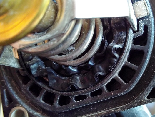

одновременно термостат и прокладки теплообменника не выходят из строя. Это надо совсем болт забить и ездить с эмульсией в ОЖ. Бачёк от следов масла можно отмыть.
Сообщения: 20865
Rover_61reg писал(а):одновременно термостат и прокладки теплообменника не выходят из строя.
Ага. Термос умирает через месяц два
Rover_61reg
Сообщения: 16664
Откуда: Рост. обл.
Авто: 2114->Оващ Астра J
Alexandr008 писал(а):Термос умирает через месяц два
Природа умирания?
зы: вспомнил, на Н-ке "свой" термостат.
Масло разъедает резинки.
Дырки даже пытаются паять...
На J-ке тоже есть проблема с разъедпнием резинок, но можно посавить крузовский.

Сообщения: 20865
Rover_61reg писал(а):Природа умирания?
От масла. Резинка развалилась. Хотя как обнаружили что теплообменник масло начал травить, перебрали и все промыли
