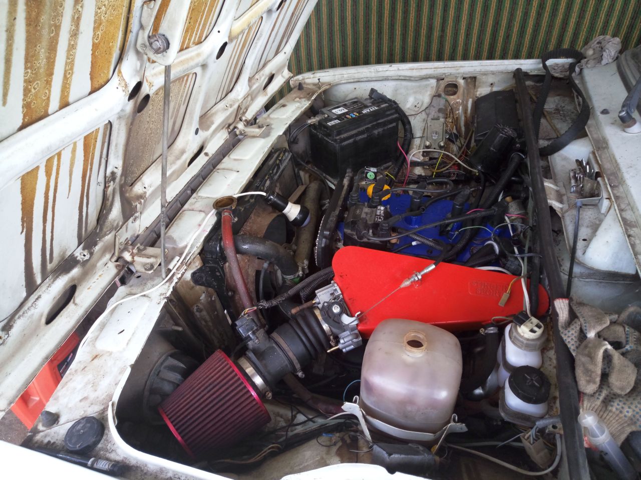

Здравствуйте! Нужна помощь. Кидать масло через сапун на горячую. Двигатель Ваз 21124 1.5 16V после кап. ремонта. Что было сделано проверена компрессия в 4х цилиндрах по 10 кг. У меня есть пережевывание что это все из-за не стандартной крышки ГБЦ.

viktor517 писал(а): У меня есть пережевывание что это все из-за не стандартной крышки ГБЦ.
Как вентиляция сделана ? Обычно с плоской крышкой ставят маслоуловитель .

стоял китайский масло уловитель он набрался маслом
Добавлено спустя 3 минуты 56 секунд:
я с кланяюсь что проблема с циркуляцией кратерных газов! Но не знаю как решить проблему!
wirtgen
Сообщения: 4424
viktor517 писал(а):стоял китайский масло уловитель он набрался маслом
Ну так сливать его оттуда или сделать слив в поддон .
viktor517 писал(а):я с кланяюсь что проблема с циркуляцией кратерных газов! Но не знаю как решить проблему!
Стоковую крышку поставить не вариант ? Сток схему вентиляции повторить .
viktor517 писал(а):компрессия в 4х цилиндрах по 10 кг.
Это предельная компрессия для отправки движка в ремонт.

viktor517
А если на работающем движке снять шланг с сапуна, тоже масло летит? Ну заодно воздушный фильтр надо проверить, если он грязный - то движок сильней сосать будет газы с маслом из картера.

Ситрогон писал(а):viktor517
Шланг снимаешь тоже льет! Фильтр новый.

viktor517 писал(а):Шланг снимаешь тоже льет!
При этом не глохнет ?

viktor517 писал(а):Ситрогон писал(а):viktor517
Тогда надо маслопомоечку ставить.. Сепаратор в крышке не отделяет пары масла от газов.

wirtgen писал(а):viktor517 писал(а):Шланг снимаешь тоже льет!
viktor517
Зачем нужно было устанавливать плоскую крышку клапанов ?
Нет не глохнет! А что по поводу крышки был выбор либо новую либо такую, но с стандартной была бы проблема с установкой датчика давление масла от ВАЗ 2106.
Добавлено спустя 4 минуты 32 секунды:
wirtgen писал(а):Ситрогон писал(а):Сепаратор в крышке не отделяет пары масла от газов.
А его там нет
Там нужна мощная маслопомойка .
Сегодня доработал свой старый маслоуловитель. Завтра буду проверять!

Все решил проблему! После доработки маслоуловителя больше нет проблем! Спасибо всем за помощь!
