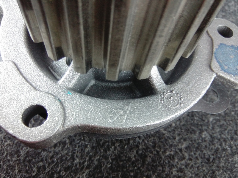

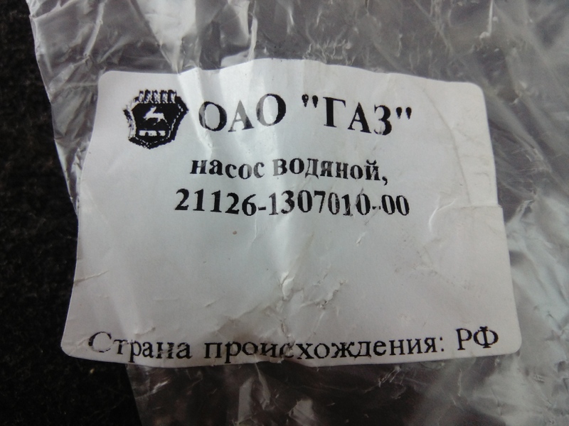

wirtgen писал(а):Была заказана помпа
На Дааз похожа, по виду она и есть вроде,
по упаковке скорее всего просто кто то у кого перекупил и перепродал упаковав в свою пакетику.

Dranik писал(а):На Дааз похожа, по виду она и есть вроде,
Ну и хорошо , пушай лежит пока , ждет пока Хепу озябнет .
Сейчас получается помпу ДААЗ можно заказать много где , лишь бы количество не перевесило качество . Имхо , мало ли .

"Управделами президента РБ" не станет туфту клепать.

Спиди Гоньсчег писал(а):дааз на конце 1010
да тут смотреть на пакетик вообще нет смысла, пакетик явно какой то мутный.
wirtgen
Сообщения: 4424
Все правильно , у меня грм 2112 . А это ..........1000.
Цитата:Отличие помп Дааз на 16 клоп
Николай: Здравствуйте , Профиль зуба шкива под круглый зуб или трапецию ? У 21126 зуб грм круглый а 21124 зуб трапеция . Взаимозаменяемы ли они ?
Ответ: У насоса 21126-1307010-00 профиль трапецевидный, у 21126-1307010-10 - круглый.
http://www.td-oat.ru/production/parts-cat/part/21126-1307010-00
