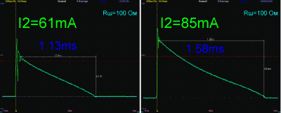

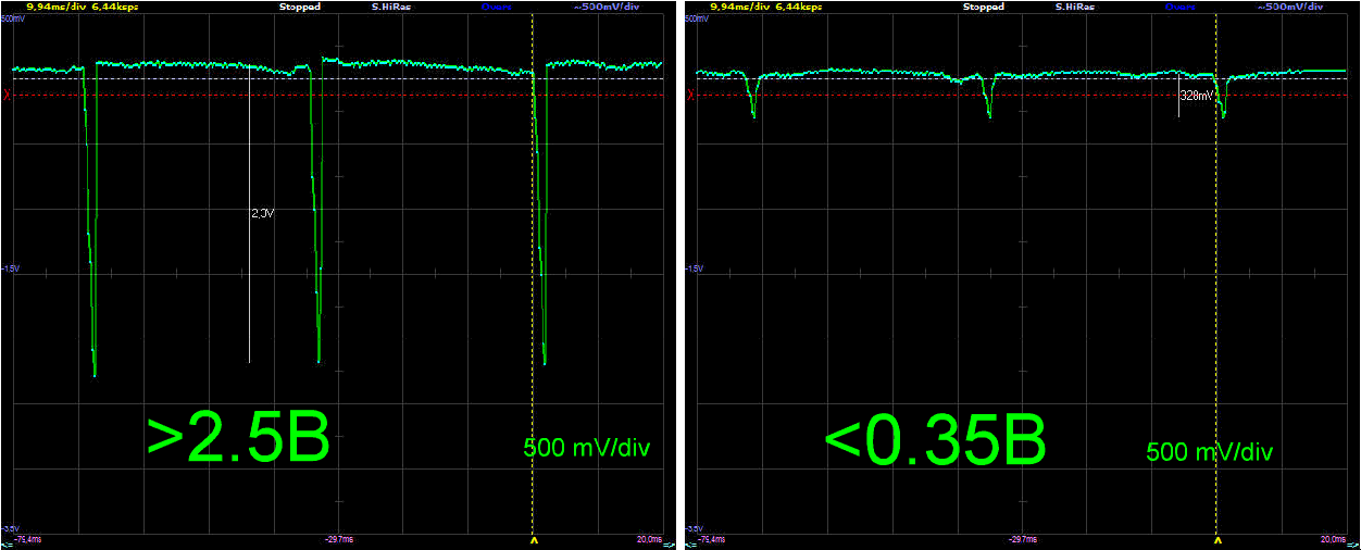

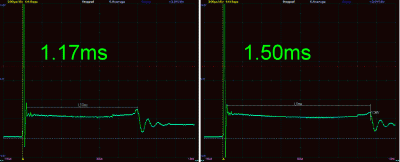

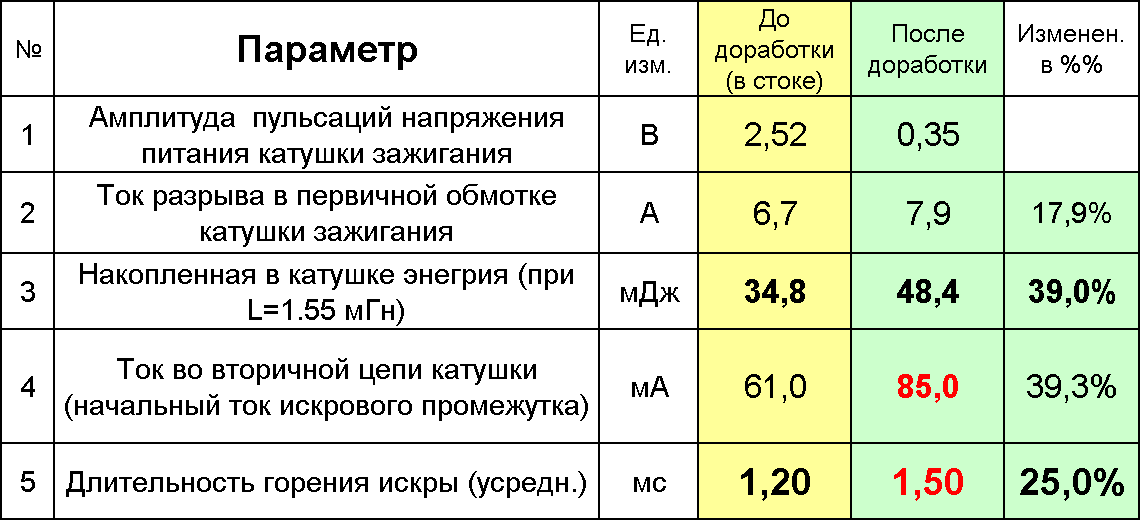

Прошло 2 года с момента публикации материала о простой и эффективной доработке системы зажигания автомобилей семейства ВАЗ2110-12 (и не только) https://www.drive2.ru/b/2173392/
За это время написано достаточно комментариев, поднято и обсуждено немало интересных вопросов и проблем.
Что показало конструктивное обсуждение – проблема, описанная в статье, имеет вполне серийный характер для семейств ВАЗ 2110-12, 09-, часть модификаций 2113-15, части Калин. И зовется она просто – конструктивный просчет, или попросту «косяк» в способе (схемотехнике) питания системы зажигания (далее СЗ). Причем не зависящий от модификации СЗ – будь-то ИКЗ, сдвоенная катушка (DIS) или МЗ (модуль зажигания со встроенными ключами) . Ситуация с питанием в стоке - одинаково хреновая и «стабильная» , что в срезе разновидностей СЗ, что в срезе годов выпуска авто, производителей жгутов, места сборки. И практически не зависящая от состояния (износа) проводки. Разработчики просто перевели 10 семейство с карбюратора на инжектор, ничуть не озадачившись проблематикой качества питания. Если с БСЗ на основе датчика Холла и коммутатора этот момент совсем не критичен, то с переходом на ЭСУД - проблема проявилась сполна.
По набранной за прошедшие два года статистике, а это и собственные измерения более двух десятков авто и анализ присланных результатов - [b] <i>серийные[/i] и стабильные провалы по питанию присутствуют с амплитудой от 2.2 до 3.5В </b>, существенно снижающие энергию искры, и, как следствие эффективность СЗ в целом. Т.е., повторюсь конструктивный просчёт разработчиков, к счастью, исправленный в последующих сериях ВАЗа – Приора, Гранта, Веста, половине Калин. Иногда частично, но об этой группе (серии) авто - в следующем материале.
Подробно тут https://www.drive2.ru/b/480194662074679487/
Результаты доработки - численные, осциллографические.
Вкратце - картинки

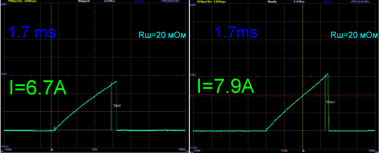

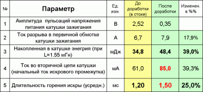

Изменился ток разрыва. С заниженных 6.9A до штатных - 8А

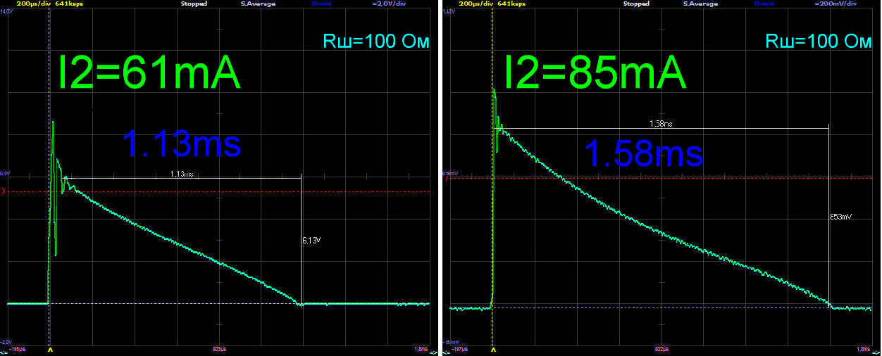

Начальный ток после зарождения искры (пробоя промежутка) увеличился с 61мА до 85мА.

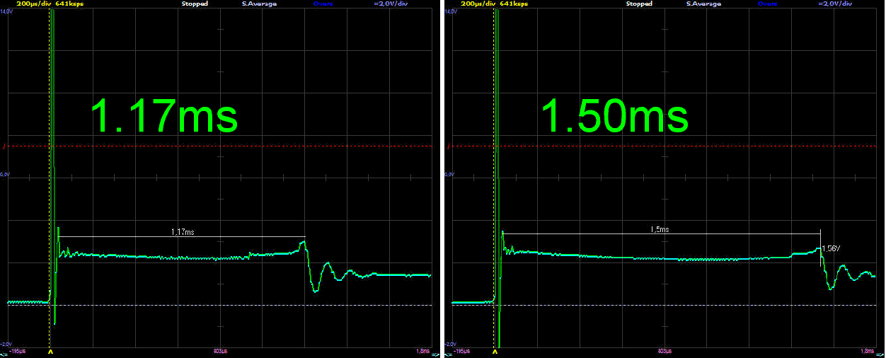

Так же отмечено существенное изменение продолжительности горения искры — с 1.20 мс до 1.50 мс.
Энергия искры увеличилась более чем на 30%
Для версий с DIS катушкой или МЗ - исходные значения и результаты практически совпадают

Самый интересный вопрос заключается в том, что было причиной таких скачков. Может это норма и обороты плавали по другой причине? И вылеченное следствие временно помогло
МаксимS
Нет, это не норма. Заниженная энергия искры хорошо ощущалась!
2 года обсуждения темы и комментарии - тому в подтверждение.
Причина
Неудачная схемотехника-топология линии питания ИКЗ, МЗ во всем 10-ом семействе. В первой части статьи - подробно расписана причина.
Серийность тоже не вызывает сомнений.
Косяк исправлен на Приорах и далее заводом. По факту тем же способом - изменением топологии питания

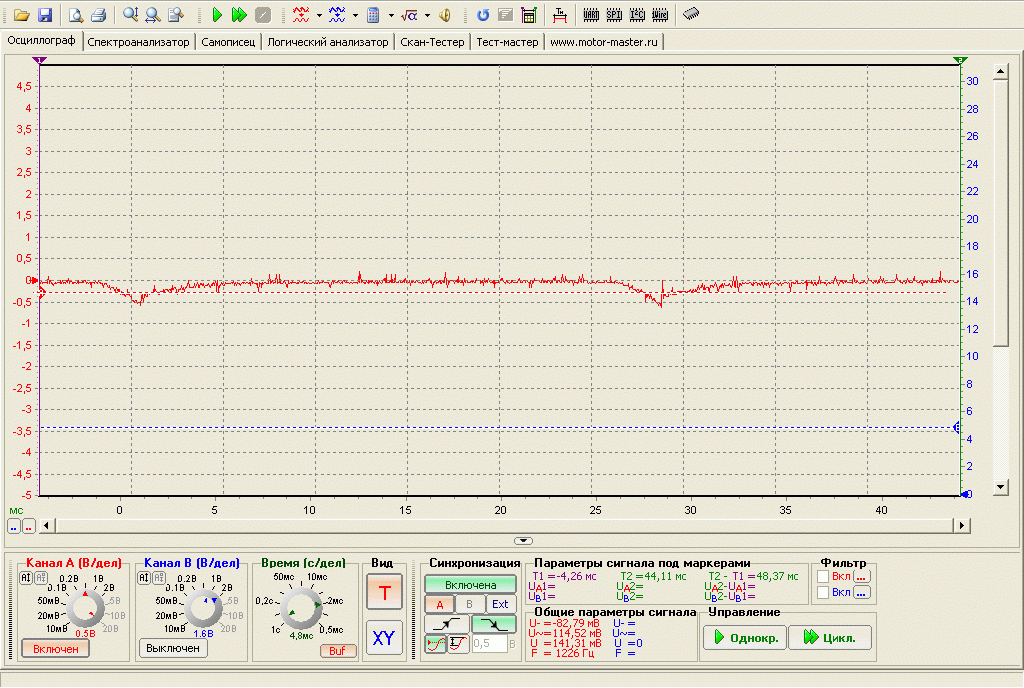

Всем адептам "конденсаторной идеи" в проводке авты и особенно её главному апологету, носящемуся с ней по разным темам и форумам, как курица с яйцом посвящается... доказательно т.с...
Авто моя, см. профиль, проводка штатная, т.е. ЗЗ не разгружен и вообще, каких-либо "шаманств" по "плюсу" не проводилось, годиков этой проводке много. Wink Оговорюсь, все штатные массы приведены в порядок.

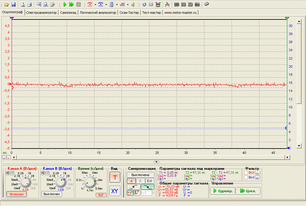

Итак:

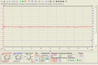

Это осциллка питания МЗ без кондёров и прочих шаманств. "Провал" до 1,5 вольт. Ужас? Да херня это всё! Исправный мотор работает без претензий. Если же топливоподача сильно беднит или есть подсос, то да, могут появиться лёгкие косячки на переходных режимах. В остальном даже не заморочитесь. supercool
Подвешиваю к разъёму МЗ кондёр (шоб вогнать саморез в крышку гроба "конденсаторщиков", дабы не сказали, что мало - 10.000 мкФ rlzz ):
Что видим? Да, на радость кондеропоклонников электролитическое "ведёрко" "скушало" 1 вольт выброса. Как это отразилось на поведении исправного мотора? Да никак! Лично я ничо не заметил. Pardon
А теперь самое интересное... Та же "уставшая" проводка, кондёр отключён, но вместо него на питание МЗ "брошен" плюс прямо с аккума. Причём, брошен не каким-то супер толстым проводом (он бы просто в разъём не влез бы), а обыкновенной телефонной кроссировкой с диаметром жилы 0,5 мм и длиной 0,5 метра:
Что видим? К ужасу кондеропоклонников чудо-проводок почти совсем "съел" пульсации! Остались какие-то несчастные "ямки" (см. в районе 10-ой и 37-ом миллисекунд). И что в результате? Да опять ничо! Мотор никак не выдал, что ему стало лучше! lol1
Ну разумеется, в тяжёлых режимах сей "улучшайзинг" обязательно скажется, посему, если не лень - делайте. Wink
А вот если он сказывается прям сразу - ищите косяки в моторе! supercool
Ещё раз: я слишком много негатива видел от электролитов в силовых цепях, посему даже имея супер-пупер надёжный электролит и один шанс на сотню оказаться расплющенным на обгоне между двумя дальнобоями из-за остановки мотора (по причине внезапно рванувшего кондёра), я не буду их (кондёры) ставить в проводку. Или нехай у меня будет "некрасивая осциллка", или таки буду перетягивать проводку. Тем более. что от перетяжки, как видим, толку больше. Wink

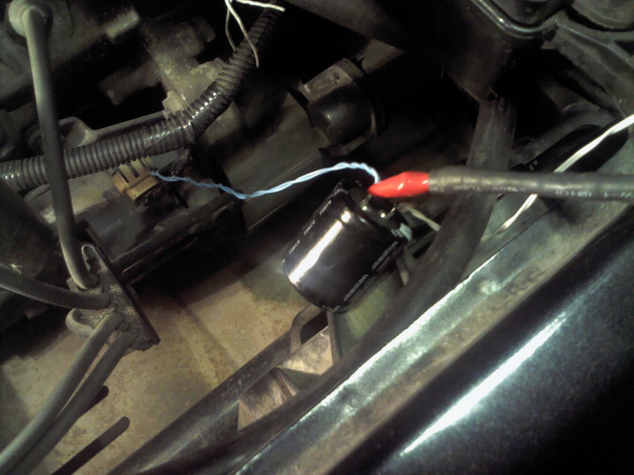

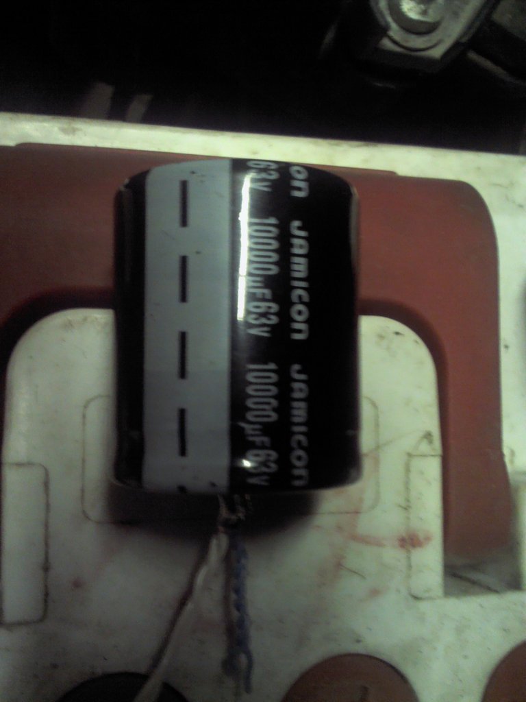

Забыл...
Шоб не было сомнений, ниже фотки электролитического "ведёрка", которое "прикручивал" к авте для проведения "лабораторной работы" Smile :
Размер файла: 164.11 KB
Просмотрено: 390 раз(а)
Размер файла: 164 KB
Просмотрено: 368 раз(а)
Размер файла: 211.14 KB
Просмотрено: 386 раз(а)
Размер файла: 102.77 KB
Просмотрено: 389 раз(а)

2 года назад, да и после, многократно задавался вопрос (и здесь в том числе):
"Что произошло с машиной? Ездила вполне прилично , а потом, РАЗ и "недостаточность зажигания". Причина?"
Проанализировал свою ситуацию, провел небольшой опрос повторивших доработку на Д2.
Выстроилась вот такая цепочка:
У меня нареканий на динамику и пропуски воспламенения НЕ БЫЛО до одного момента - замены РН со стокового, на боле современный.
Типовая, распространенная и полезная на наших машинках доработка.
Заменил. Напряжение бортсети возросло со стоковых стабильных 13,6В до еще более стабильных 14,3В с небольшой термокомпенсацией. Вроде, отлично - для современных АКБ да и в целом для электрооборудования.
Оказалось отлично для всех, кроме СЗ в связке с ЭБУ!
И после этого начались, поддергивания при разгоне, "захлеб- провалы" при трогании. При полностью исправных катушках.
О принятых мерах - уже излагал.

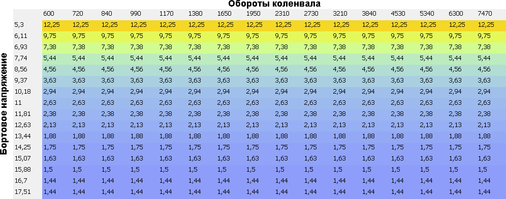

Т.е на лицо факт небольшого "просчета" с константами времени накопления в прошивке.
С просадкой до 2.5В при 13.6В бортсети запасаемой энергии хватало, при 14.3 - планка снизилась. Убрав провал - вернул на место энергию к планке "потребной для гарантированного воспламенения"
Дальнейшие исследования и детальный анализ в этом направлении не проводил. Потому как переносом питания на ГР ЭБУ проблема решается за 30 мин.
Это к тому, что в массовости этой проблемы, как и любой другой есть исключения.
Ну а повысить отдачу СЗ с профилактич. целью - все равно стоит.
ИМХО
Табличка с константами во вложении
Описание: Время накопления VS напряжение бортсети
Размер файла: 18.92 KB
Просмотрено: 413 раз(а)

МаксимS
-Viewer- писал(а):
Однозначно, но не подвеской конденсаторов над движком. Сие есть закладка "мины замедленного действия", что однозначно плохо даже при самых благих намерениях Smile.
"Над движком" - согласен. Слишком напряженный тепловой режим. Но в пределах допустимых 105С
Пока не переношу из тестовых соображений. Наблюдаю за параметрами.
Третье жаркое лето уже считай отходили. Деградации по емкости и ESR пока не обнаружено
Компоновка 16кл слишком плотная. На Калинах возд. фильтр чуть левее - места больше с торца
