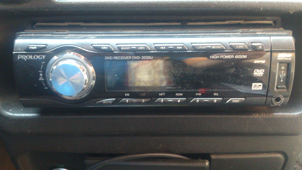

Вова Длинный писал(а):Что за магнитола?
Prology. Радио, диски и USB. Даже пульт есть отдельный.
Инструкции нет. Авто покупал вместе с ней.
Модель конкретнее озвучь.

Вова Длинный писал(а):Модель конкретнее озвучь.
Сегодня посмотрю. И сфоткаю. к вечеру выложу.

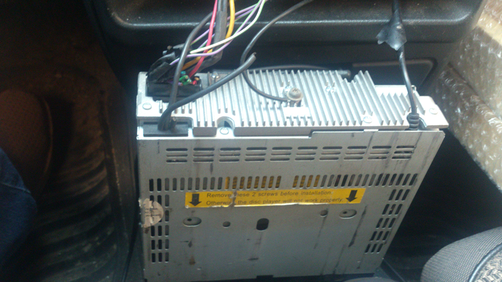

Конкретно модель нигде не обозначена. Вот вид спереди и сзади.
Некоторые провода перерезаны. Есть, кстати, Video Out.

Смотри толстый обрезанный. Если он с экраном, значить"оно".
Добавлено спустя 5 минут 27 секунд:
http://www.manualsdir.ru/manuals/7332/prology-dvd-2020u.html?page=16
Вот Мурзилка на твою модель. На 16 странице видно, откуда,вернее куда заходит антенна.
На твоём втором фото получается правый ближний угол.

Вова Длинный писал(а):Вот Мурзилка на твою модель. На 16 странице видно, откуда,вернее куда заходит антенна.
Спасибо, Вова, огромное за схему.
И насчет экрана ты прав.
Все три провода проверю на наличие экрана.
Но если схема верна, то на правом крайнем явно изолентой завернули, замкнув экран-массу и саму антенну.
Попозже схожу, все проверю. Вот только пивка попью.
Объехал сегодня весь МКАД. Реально, на севере ловит, скажем, нормально. На юге вообще не ловит ничего, кроме Комсомольской правды, будь она неладна.
Хорошо хоть СД заработал.
Слева я так понял- аудио и видео. А споава был секелек с антенным штекером. Его зачем то отрезали.
Будешь ковырять - постарайся пропаять, если получится, то F- разъём накрутить.

В общем, расковырял я все.
Проблема слабого сигнала, думаю, в следующем:
Выходящий экранированный провод антенны обрезан.
И далее идут два обычных провода - один от антенны, второй к массе.
Попробую заменить эти провода на нормальный экранированный.

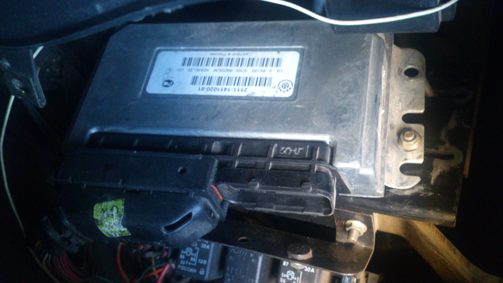

А это что за фиговина там болтается внутри?
Коммутатор какой-то? Мозги?
DSC_0001.jpg |
562.63 KB |
363 раз(а) |
wirtgen
Сообщения: 4424
Вова Длинный писал(а):На ЭБУ похоже
Он и есть , январек 7.2 .

Проблему решил. Были перепутаны провода.
Масса шла на антенну, антенна на массу.
Мультиметр рулит.
Дальше если будет плохо принимать, буду менять усы и по-другому их располагать.
