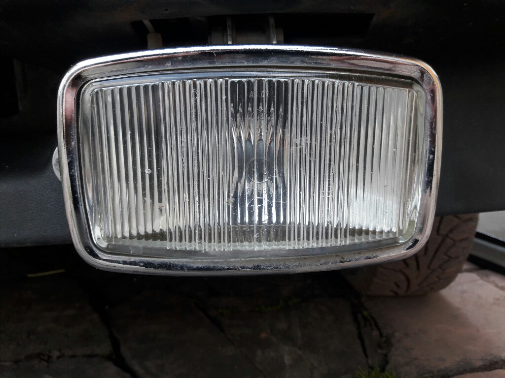

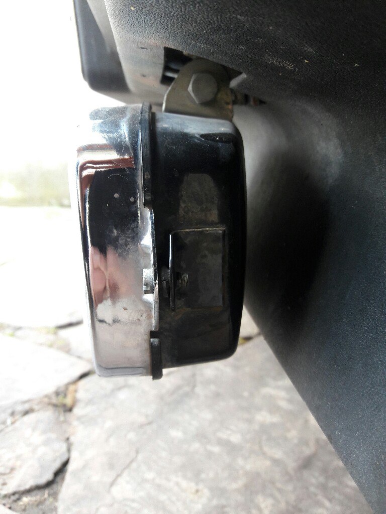

В фарах установлены вот такие лампы: Светят хорошо,в дождь и слякоть-так себе,тогда включаю ПТФ-как называются-незнаю.На них написано "Made in Czechoslovakia"-хорошо освещают обочину.В этих ПТФ установлены колпачки перед лампами, и на верхней и нижней стороне рефлектора (отражателя) нанесено какое-то напыление золотистого цвета.Допустим,если лампы,в ПТФ, светят белым,то сам свет на дорогу идёт уже с золотистым оттенком. Pardon

OSIRIS-UA писал(а):
ПТФ-как называются-не знаю.На них написано "Made in Czechoslovakia"
Раритет из 90-х годов прошлого века. Good
OSIRIS-UA
Я их,лично привёз из Чехии,один чех хотел их выбросить на помойку facepalm .Новые,завернутые в промасленую бумагу! wwow .Я попросил-он отдал Pardon .Там,внутри,была бумажка с номером,по этому номеру я нашол инфу,что такие ПТФ (стёкла с отражателями) в другом корпусе,ставили на легковые "ТАТРЫ"- представительского (и не только) класса. Pardon .

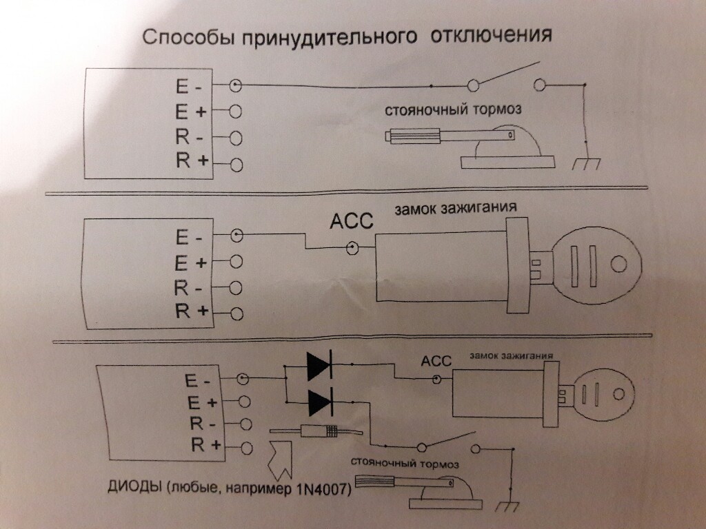

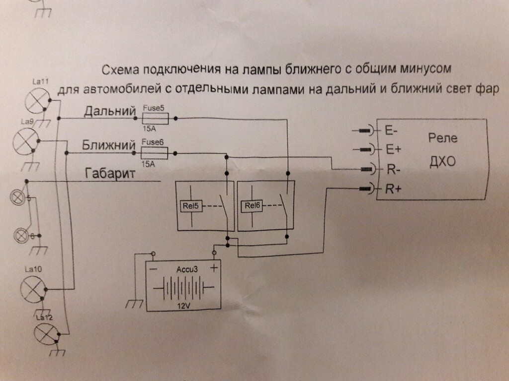

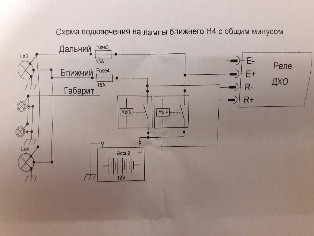

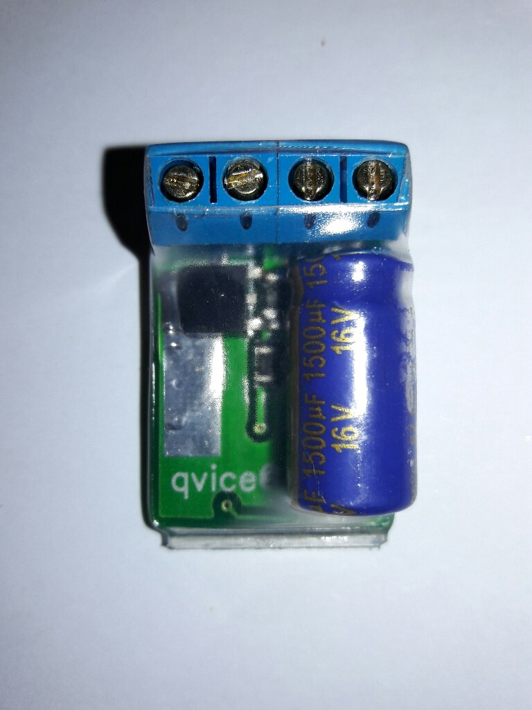

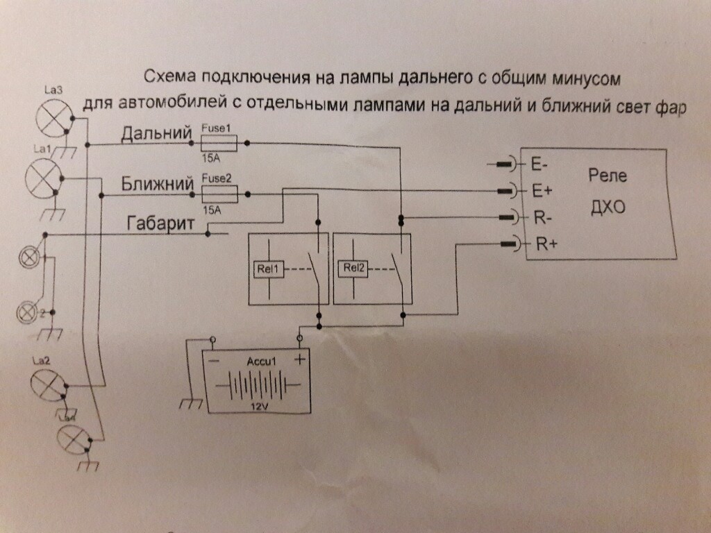

Забрал сегодня релюшку,в комплекте были также схемы подключения.Хочу использовать нити дальнего для ДХО.Подключать по схемме #2?Принудительное отключение делать?

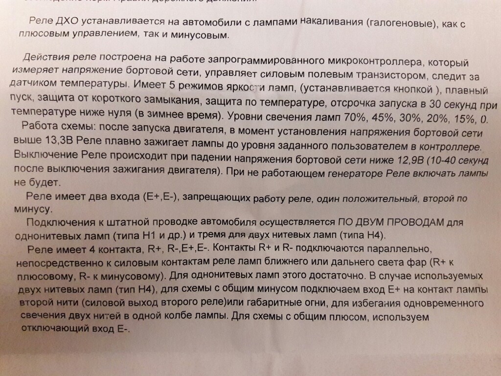

Почему в инструкции ничего не сказано о том,как кнопкой устанавливать режимы яркости и где эта самая кнопка?
Да.
Если авто без дела стоит более недели и с накинутыми на АКБ клеммами,то желательно сделать.

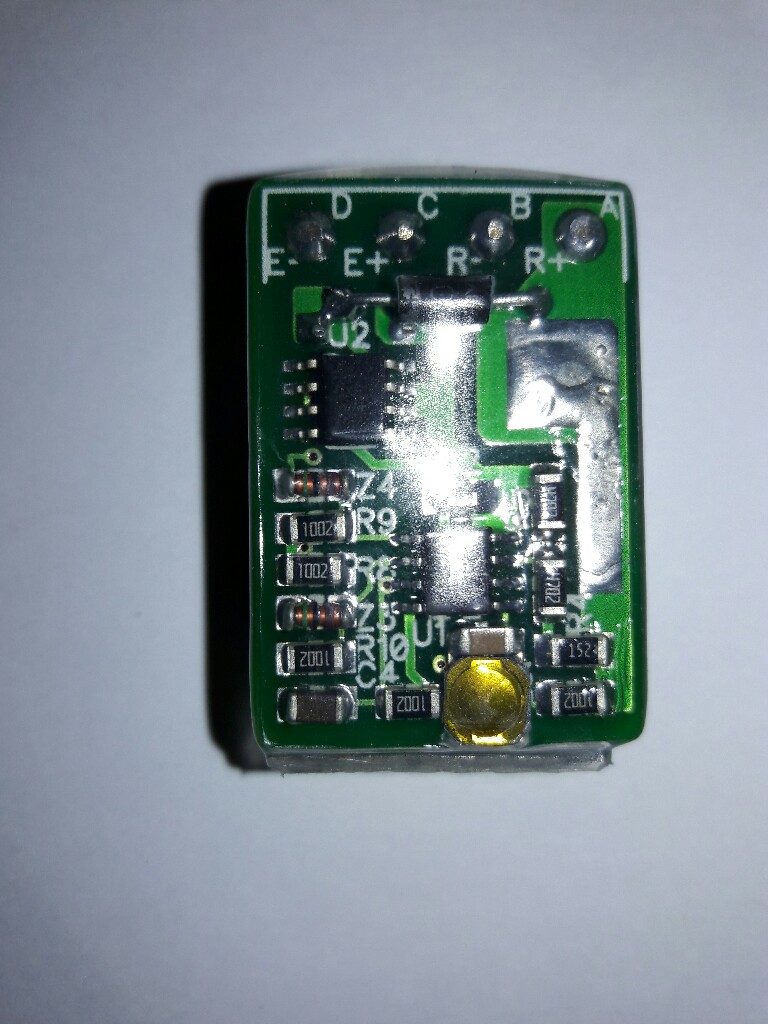

OSIRIS-UA
Вот кнопка! Pardon
Размер файла: 410.14 KB
Просмотрено: 195 раз(а)
OSIRIS-UA писал(а):
Вот кнопка!
Понятно.
Теперь осталось найти подходящий корпус для этой платы.
OSIRIS-UA
Отключение от ручника очень удобно.
TDream
Т.е. машина при долгом простое на ручнике стоять должна?
Лысик
если нужна какая-либо приколюха, завязанная на это, можно на 1 щелчок поднять, чтоб просто концевик замкнулся.
TDream
Лысик
А если два щелчка и уже схватывает?
Я про вероятность примерзания колодок в осенне-зимне-весенний период. Ручник перед простоем я бы вобще не трогал (собственно так и делаю).
TDream
У меня,да и как у всех,сигналка на ручник завязана.Лысик правильно сказал на один щелчок и все.За 10 лет ниразу по этой причине колодки не прихватывало.
