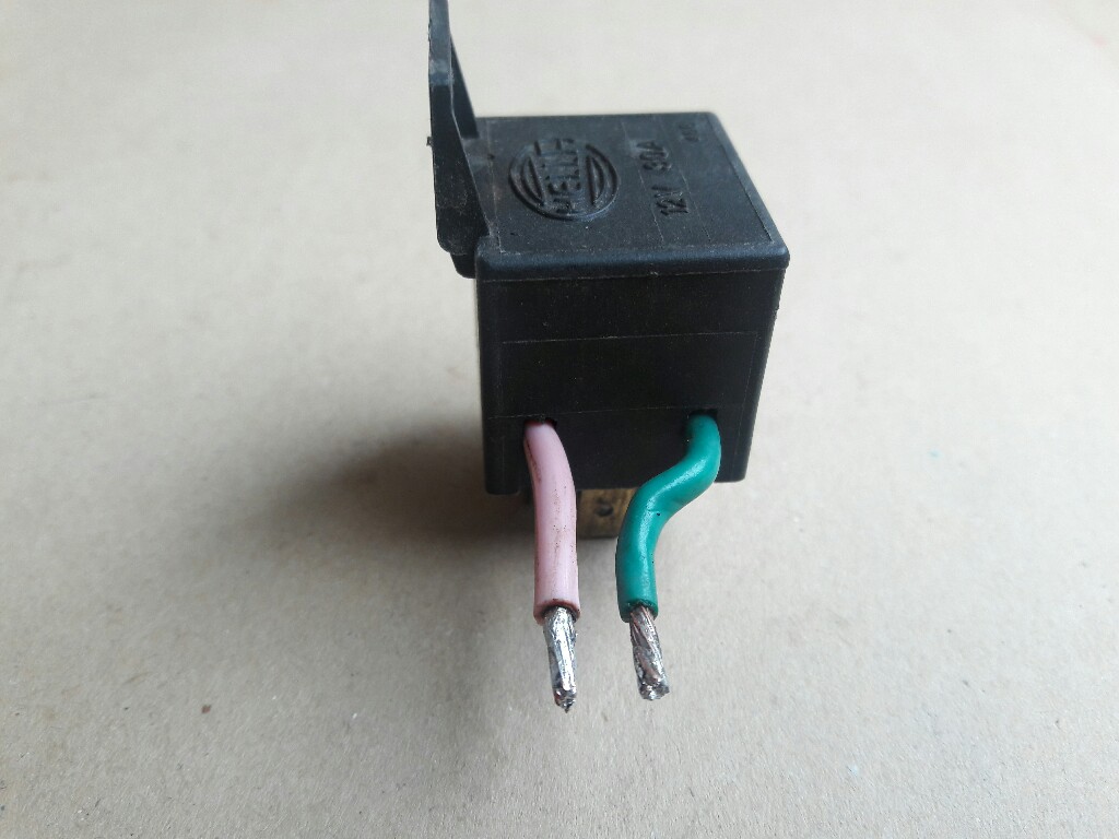

OSIRIS-UA писал(а):По схеме нужно подключится к силовым выводам реле дальнего света.ЧЯ разбирать не хотелось,решил подключится прямо к контактным площадкам в самом реле.
А можно было не разбирая реле подпаять провода к самому основанию его ног 30 и 87.
Реле при этом совсем чуть недовставится в гнездо,но этого вполне хватит.
Твой вариант тоже рабочий,хоть и более трудоемкий.
Так хотел сделать в первую очередь,но сразу сообразил,что реле
т808 писал(а):недовставится в гнездо
А провода там желательно не очень тонкие-подумал,что будет недостаточная площадь контакта.А в том,что
т808 писал(а):этого вполне хватит.
небыл уверен
Сообщения: 47919
OSIRIS-UA писал(а):провода там желательно не очень тонкие-подумал,что будет недостаточная площадь контакта.
Не тонкие,но диаметра жилы 1,5мм вполне достаточно (изоляцию с провода,находящегося ПОД реле,снять на всем протяжении)
- на те же полтора мм. и реле недовставится,а этого хватит для надежного контакта.
