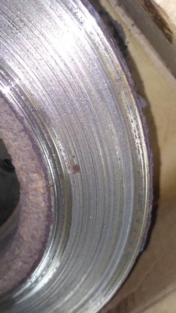

Возникла такая проблема. На ваз 2115 За 2000 км. полностью сожрало передние колодки справа. До железа. При этом слева колодки как новые, такое ощущение, что вообще не тормозило левое колесо, там даже на диске отполирована полоска небольшая только. Сфоткала диски слева и справа для сравнения.
При торможении машину заметно кидает. Сервисмен заменил колодки справа и навешал лапши, что неравномерный износ - это вечная беда пятнашек. Мне как-то не особо в это верится. Даже если и допустить такой вариант - ну не настолько же неравномерный! ))
Отчего такое могло произойти? Куда копать?

Зафоткала:
IMG_20180218_015800.jpg |
Так диск выглядит справа |
126.59 KB |
152 раз(а) |
IMG_20180218_015846.jpg |
Разница между левым и правым |
88.79 KB |
162 раз(а) |

ЗвездаЗаРулем писал(а): 16 - это левый диск,
Такой цифры даже у нового не бывает. И на картинке это видно.
