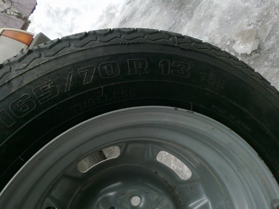

т808 писал(а): в основном народ на 175-й сейчас катается
С Финляндии 8ка отца пришла на 155/70 13
я б понял на гонки такой размер, но повседнев..а рисунок такой:

Лысик писал(а):С Финляндии 8ка отца пришла на 155/70 13 я б понял на гонки такой размер, но повседнев..
Узкая лучше вгрызается в дорогу,а летом она еще и экономичнее,
но все это у ущерб управляемости.
Лысик
Сообщения: 12151
т808 писал(а):Узкая лучше вгрызается в дорогу,а летом она еще и экономичнее,
так она и низкая для массы 8ки! грыжи только так ловила, на каждом колесе по 1-3 грыжи было, вставляли грибки и камеры.
Я такой размер хочу себе..но только на перед и для соревнований, может хоть и 3я передача ходовой станет
Vik
Сообщения: 4569
Откуда: Nsk
Авто: 2108
Ну видимо на продажу поставили что не жалко.
