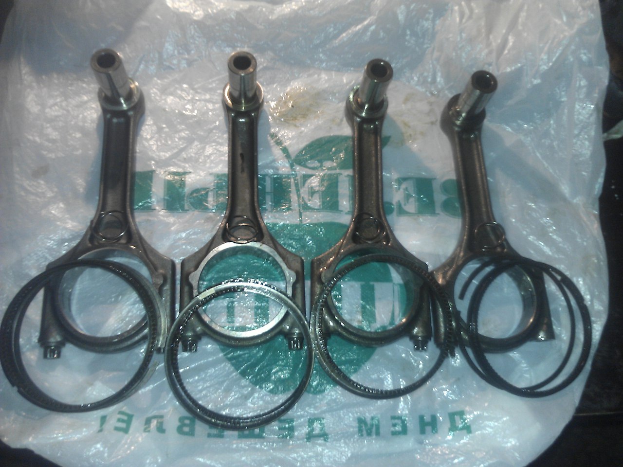

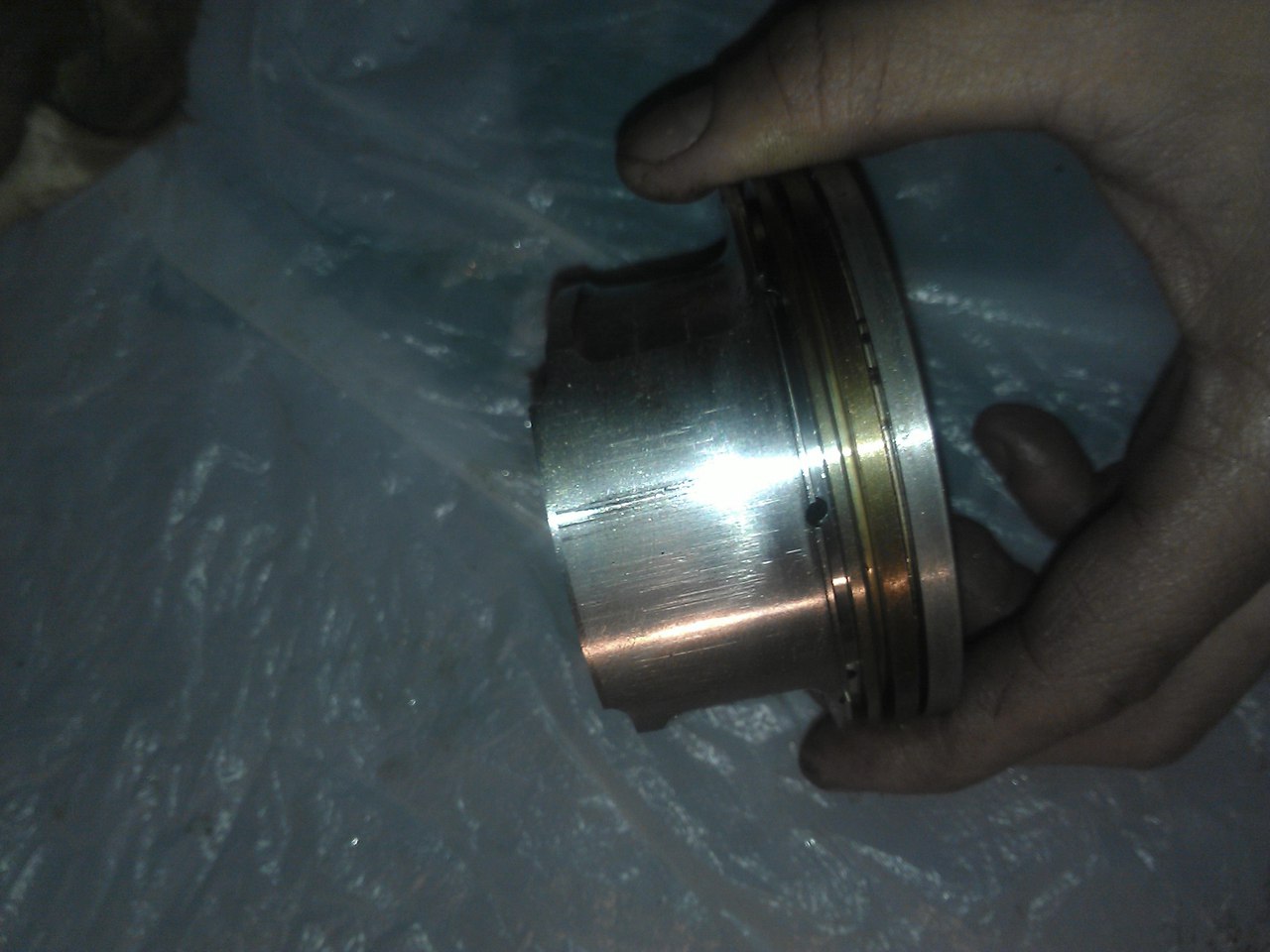

Может кому интерестно будет, новый обладатель низа разобрал блок не ездив на нём... Кароче, на расточке меня налюбили или СТИ зявляют малый тепловой зазор. Напомню пробег у низа 10000 км. Всё остальное по низу в идеале.

Скорей всего расточили криво. Мотор который я другу собирал 2 года назад ездит и не жрет масло до сих пор, приорониз на ковке сти. Зазор вверху 6 соток, внизу 8.
