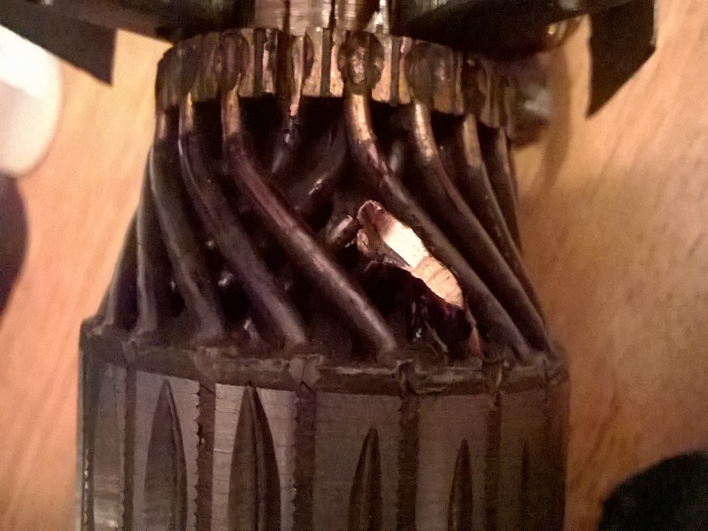

Накрылся бендикс. До разборки стартёр крутился отлично. Снял поменял. Всё смазал поставил на место и...тишина.. поворачиваю ключ что то щёлкает, ток на себя стартер берет, просадка напряжения по бк видна. Замыкаю на прямую только искрит, но не крутится. Что я сделал не так? До разборки проблема была только с бендиксом.
Добавлено спустя 25 минут 28 секунд:
забыл добавить стартер кзатэ 5712.3708
Mewth
Сообщения: 569
Откуда: Соляная столица России
Авто: 21150 1.5 8кл => 211440 1.6 8кл => 21101 1.6 8кл Январь 7.1/ Нива 21213 1.7 карб
обнаружен трабл, но он был уже до разборки

Mewth писал(а):обнаружен трабл, но он был уже до разборки
У тебя в редукторе стартера пластиковая шестеренка с внутренними зубьями (по которой маленькие шестеренки ПР катаются) случаем не развалилась? В этом случае стартер заклинивает...
Mewth
Сообщения: 569
All Exx64 писал(а):пластиковая шестеренка с внутренними зубьями
планетарка у меня железная стоит, она целая
Mewth
Сообщения: 569
В стартерах я так понял никто не шарит... Разобрался сам. Снова разобрал, уменьшил количество смазки в планетарной передаче так как дохрена навалил там её. Не знаю важно было или нет, но на якоре с обеих сторон стояли шайбы, я же при обратной сборке их установить позабыл. Стартер не работал. После очередной разборки сборки шайбы сунул по местам и пациент стартанул. Что было я так и не понял, из за шайб что ли...
