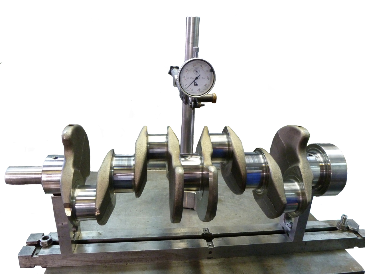

Народ, да как такое возможно? Как нет центровки? Если ее нет то коробка не встанет на свои места, не совпадут отверстия в блоке и коробке , первичный вал должен четко войти в шлицы..Думаю подшипникам хана вот и звуки....Если так рассуждать то ваз машины не должны в принципе ездить...
торантино
Очень просто. Колено после шлифовки у корявого мастера,обычно уходит от своей продольной оси. Почему? Потому что так проще,ему мастеру.
Нет особой необходимости пырхаться ловить сотки . Вторая причина-это что бы не точить через размер или два,вал выставляют относительно коренных шеек, а не относительно его продольной оси,что крайне неправильно. Третья это станок. Если он зажимает вал губками за посадочную пятку маховика,считай дело шлак. lol1 У нормального станка вал зажимается в центрах,а вращение колена осуществляется клюшкой за щёку шатунной шейки.
Размер файла: 15.39 KB
Просмотрено: 138 раз(а)
Описание: Так проверяют радиальное биение продольной оси коленвала. Только индикатор ставят на посадочное шкива и маховика.

Сергей050582
ну я писал выше про автомобиль 2115 с пробегом 75000 км всего то... естественно там все как с завода.. следовательно косяки с коленвалом facepalm врядли
торантино
следовательно косяки с коленвалом врядли
Да вряд ли. Но я б всё же его проверил,раз есть шум от кпп.
А так если колено заводское,лучше до последнего его не точить. 250 тыс.должно выходить без проблем.
Далее если износ коренных не более 0.02-0.03мм, то лучше их не трогать. Просто воткнуть такие же 0 вкладыши. Предремонтные 0.05мм можно не пытаться ставить. Зажмут вал. Коренных шеек на 500тыс хватает при нормальной эксплуатации. Если не тошнить внатяг, и шатунных шеек на долго хватает.
