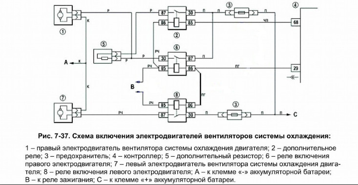

Брат авиатора писал(а):Здравствуйте форумчане вопрос такой Шеви нива 2006 г выпуска с приобретением проблема с вентилятором охлаждения двигателя ,при достижении 98 градусов включаются оба вентилятора и через 3 секунды замолкают далее через сенд 5 опять включаются и так раза три пока не дойдет до 90 градусов. Двигатель не закипает
вопрос возник, где датчик включения вентиляторов установлен?
Если в радиаторе, то ясен ответ: за 5сек. при включенных вентиляторах падает температура, идет срабатывание датчика на выключение .
Далее, с двигателя поступает ОЖ, температура повышается и идет снова процесс включения вентиляторов. И так , 3раза происходит (вкл. вентиляторов).
в свое время, снял логи по этому вопросу на своем Ниссане (QG18DE). После поездки, температура ОЖ в ДВС 85С. Через 3 минуты работы ДВС на ХХ (720-750об/мин), температура плавно достигает 101С. Срабатывает температурный датчик на вкл. вентиляторов (то же два).
Хватает 10секунд, чтобы "сбить" температуру ОЖ до 93С, после чего идет отключение вентиляторов из за сработавшего датчика температуры ОЖ.
На скане хорошо видна работа системы охлаждения ДВС. Хочу заметить, система охлаждения была в идеальном состоянии.
конечно, тема уже как говорится "ушла". Но все равно, интересно бы разобраться.
есть желание, в Ниву поставить эл. вентилятор. И хотелось бы знать по этому вопросу больше информации.
| Вкл. вентиляторов.jpg |
