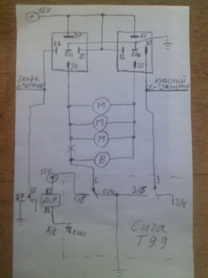

Обещанная схема внизу.
На ней: ДР - дополнительное реле.
По хорошему, параллельно обмотке этого реле надо поставить диод (чо-нить из серии 1N4001-1N4007), анодом (жопкой) к пину "86", катодом (носиком) к пину "85".
Кроме того, это реле можно вообще не ставить, а жёлто-синий провод с 18-ти пинового разъёма сиги (выход 3-го доп. канала) пустить прямо на "86" пин левого реле твоего колхоза, а вышоозначенный диод прицеплять уже к обмотке этого реле (так же, если номера подключенных пинов у тебя в реале совпадают с нарисованной схемой).

Вот если подключишь по схеме ниже, то при условии правильного программирования всё будет работать. supercool
Да, один из проводов моторчика водительской двери (обозначен буквой "В") нужно будет от общей схемы оторвать и завернуть на сигу (разрыв обозначен крестом).
Одупляй! Есичо непонятно, спрашивай. Drinks or Beer

Эта схема правильная будет для моей хотелки? Но как тогда она закрывает?
Да. Тебе не кажется, что она полностью повторяет ту схему, что я тебе выше выложил? Wink
Только диод параллельно обмотке доп реле надо поставить, а то выход сиги может гавкнуть. Как, см. выше в моих пояснениях.

Кста, в твоей схеме нарисовано "выход канала 2 или 3".
Если ты хочешь на Топре 9.9 реализовать 2-х шаговое открытие, то только канал 3, причём, соответствующим образом запрограммированный!
Т.е. жёлто-синий провод с 18-ти пинового разъёма.
