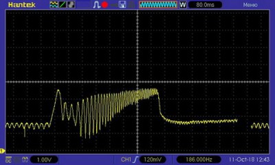

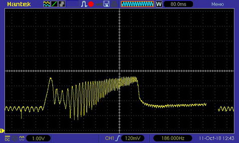

Сними осциллограмму со своего, чищенного.
Для примера осциллограмма нового, рабочего ДМРВ, при прогазовке.
По выпукластям и впуклостям видно, как ДМРВ реагирует на "дыхание" каждого цилиндра.
| ДМРВ_прогазовка_resize.JPG |
Как-то так. |
