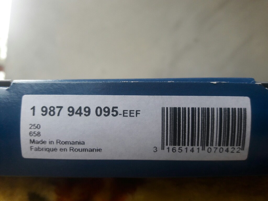

Сообщения: 4790
Откуда: Юго-восток Украины
РоманA1977 писал(а):Поставил Дейко. Голосую за него.
Bosch. Уже заказан, завтра приедет...
РоманA1977 писал(а):Но - потом
1мм стерто за 8,5ткм. Еще можно кататься и кататься
Через месяц-полтора регить клапана, тогда и сменю.
