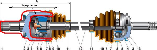

Уважаемые форумчане, возникла такая проблема при замене левого (короткого) ШРУСа возник металлический стук и люфт.
Люфт продольный (горизонтальный), ход около 3-5 мм. Люфтит корпус внутреннего шарнира в самой коробке.
Собственно вопрос, в чём может быть причина?
Заранее всем спасибо за ответ.
ЗЫ: Красным выделил корпус, который люфтит.

Сателлит в корпусе диффа болтается. Может шрус неправильный.

Это получается надо снимать и половинить коробку?
дэф года 2011
Сообщения: 27212
Авто: Сид + ATV
Ну если просто шрус не хочешь поменять на нормальный, то можно и этим путем пойти

а нет нормальных есть лотерея , я тока поставил месяц назад внутренние только обрадовался вибрации ушли и тут на те при трогании передок начало опять колбасить (шрус фирмы kleber кажись предыдущие были трипоид Weber отходили 2 года )
бери любые какие по душе их все равно либо подделывают либо китай производит

вынь шрус и сравни со старым расстояние от канавки стопорного кольца до торца утощения под рабочую кромку сальника.
если оно одинаково- то проблема в износе торца саттеллита( скорее поверхности коробки диффа по которой саттелит работает, тут без разбора кпп не обойтись
если на новом шрусе расстояние больше то ответ просится сам собой( фуфло
возможен также огромный люфт стопорного кольца в канавке, тут либо кольцо тоньше положенного, либо канавка просажена донельзя( и то и другое устраняется подбором кольца по толщине от других авто)

стопорное кольцо не поставил вот шрус и гуляет
