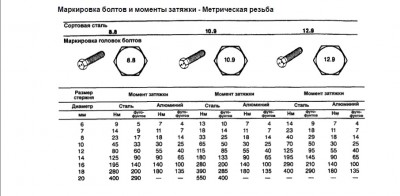

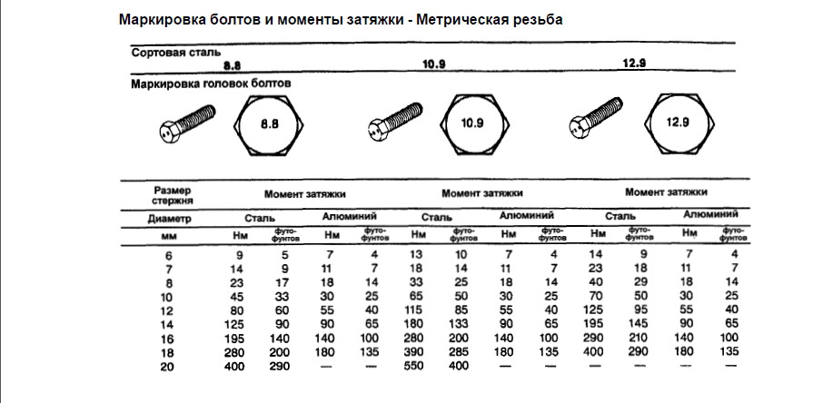

NikVE
Вот что нашел: момент затяжки гаек по алюминию. Я затянул моментом 8 Н*м, что несколько больше для М6. Так как там (на бензонасосе) М8, то вроде как терпимо... А как еще узнать? У меня ни отца ни деда, ни вообще знакомых не было, кто бы мне показал "на ощупь" - как надо затягивать. так что пинайте меня и смейтесь!
