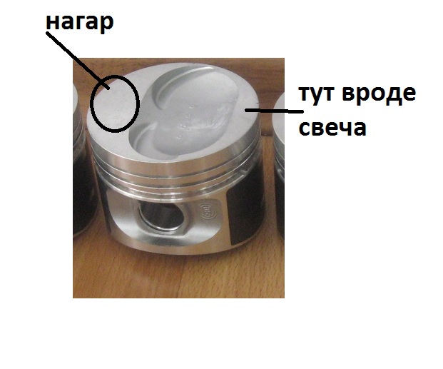

снял гбц сегодня, похоже подьело прокладку там где одно большое треугольное отверстие для антифриза(с другой стороны их два, остальные небольшие круглые)
первый поршень чистый(остальные три темные), но на нем неплохой слой нагара, пару миллиметров где-то, в той части головы где нет клапанов, где ровная поверхность
я так понимаю поршень прессовал при работе этот нагар, не могло стать плохо поршню от этого?
Сообщения: 42136
Dmitry_Cat писал(а):снял гбц сегодня, похоже подьело прокладку там где одно большое треугольное отверстие для антифриза
давай фото своей беды?
и может я что подзабыл уже, но где такое треугольное отверстие одно да ещё и для антифриза, честно не припомню
Dmitry_Cat писал(а):первый поршень чистый
чистый -отмытый антифризом?
Dmitry_Cat писал(а):остальные три темные
если на них не попадал антифриз то они и должны быть тёмные.
Dmitry_Cat писал(а):но на нем неплохой слой нагара, пару миллиметров где-то, в той части головы где нет клапанов
это ты про какой поршень речь ведёшь?

фото могу завтра
, в гараже все
отметил стрелкой треугольное отверстие
да чистый, и нагар
поршень первый
| 11111.jpg |

| 22222222.jpg |
там где нагар обведено кружком |
50.78 KB |
173 раз(а) |
Сообщения: 42136
Dmitry_Cat писал(а):я так понимаю поршень прессовал при работе этот нагар, не могло стать плохо поршню от этого?
прессовал обо что ?
у тебя поршень в ВМТ как стоит? доходит до краёв блока или не доходит до краёв блока?

прессовал обо что ?
об голову
точно сейчас не скажу, но примерно 1 миллиметр не доходит до края
Добавлено спустя 5 минут 51 секунду:
кстати, когда решил посмотреть под капот при заводе авто был небольшой стук, это скорее всего поршень одной стороной прессовал этот нагар об голову и немного наклонялся в цилиндре и юбкой стукался об цилиндр...
похоже уже некоторое время антифриз очень медленно подтекал...но дыма(точнее пара) из выхлопной трубы небыло...даже никакого налета на трубе и катализатор в идеальном состоянии(смотрел со стороны подсоединения к глушителю
Сообщения: 42136
Dmitry_Cat писал(а):прессовал обо что ?
об голову
это как?
и в добавок ко всему
Dmitry_Cat писал(а):точно сейчас не скажу, но примерно 1 миллиметр не доходит до края
тогда у тебя там должно быть сантиметр нагара на поршне чтобы нагар начал прессоваться об ГБЦ.
Добавлено спустя 3 минуты 17 секунд:
Dmitry_Cat писал(а):кстати, когда решил посмотреть под капот при заводе авто был небольшой стук, это скорее всего поршень одной стороной прессовал этот нагар об голову и немного наклонялся в цилиндре и юбкой стукался об цилиндр...
подними поршень в ВМТ и покачай их пальцами вперёд-назад, должны сидеть плотно, если будут шататься это не есть хорошо, от сюда и стук будет на холодную особенно, громкость стука будет зависить от того насколько сильно поршни болтаются в цилиндрах.
Dmitry_Cat
Сообщения: 1420
Откуда: Казахстан
Авто: 2115 1.6i, проц М74, эл педаль газа
почему сантиметр?
там где красный кружек вроде небольшое расстояние получается
черный это весь поршень
Добавлено спустя 6 минут 42 секунды:
хорошо, завтра попробую, но вроде немного болтается
и вроде бы царапинки на цилиндрах видны, значит цилиндры не могли износится...компрессия везде около 13.5
