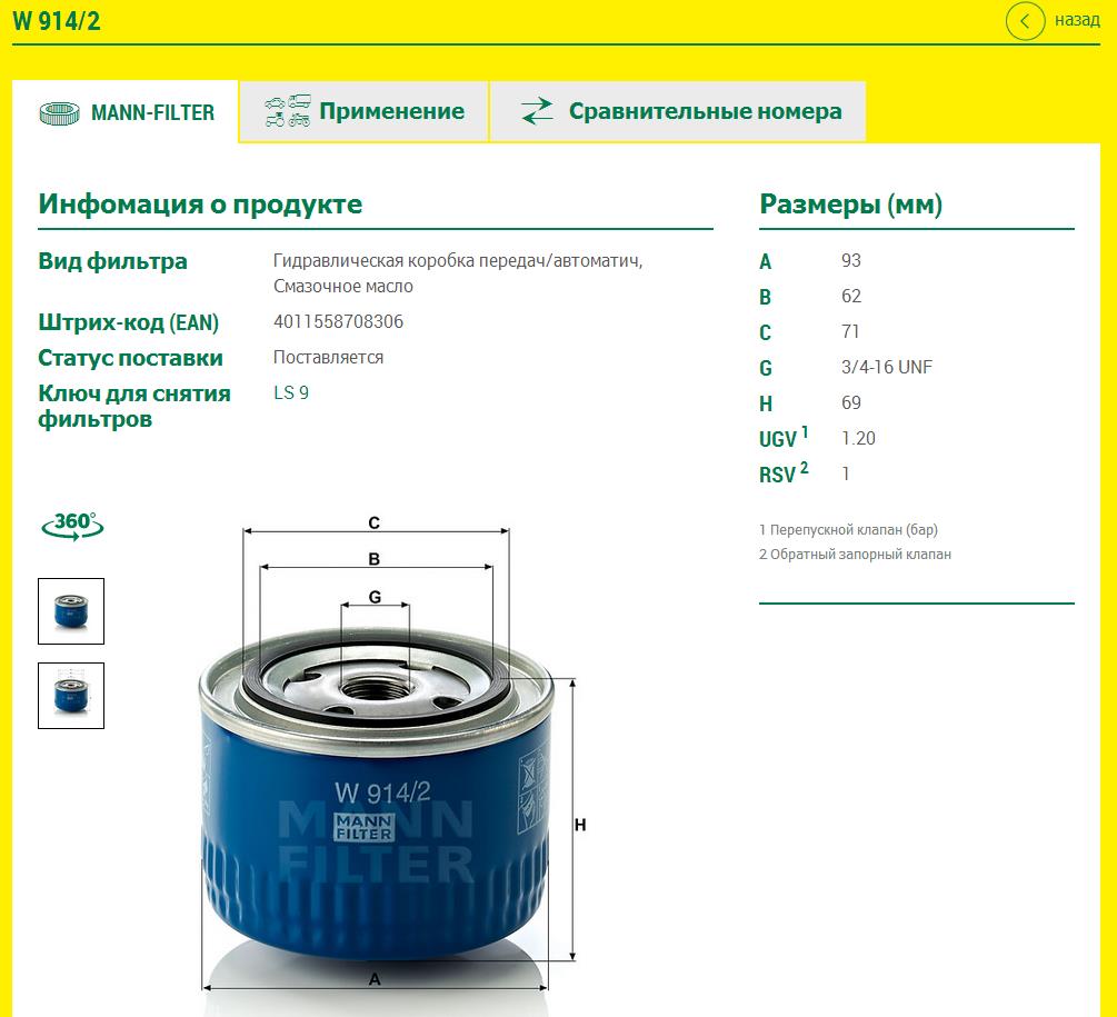

Andrey163 писал(а):А по моделям можно?
Аяяяй, а погуглить...
Бош - это тот же Манн, только черный. Мале и Кнехт одно и то же, оба ОС384.
Остерегайся подделок, у нас редко, но встречаются. Только подделки Боша пока еще не видел.
Я чаще пользую Бош
| Mann W914_2.jpg |
80.31 KB |
340 раз(а) |
| Bosch P3274.jpg |
75.97 KB |
316 раз(а) |
| Mahle OC384.jpg |
62.83 KB |
322 раз(а) |

Andrey163
Сообщения: 18564
Авто: KS0Y5-42-02K 173ткм
TDream
С противодренажным клапаном есть? Не вижу таких тут
