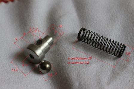

У меня этот клапан сидит довольно глубоко. Попытался вытащить саморезом безуспешно, сидит мертво. Вопрос в том, опасаюсь что его кто-нибудь забил по самые не хочу этим самым полностью сжав пружину что может привести его в негодность. Возможно ли такое? Или у него есть посадочное место дальше которого его не посадишь?

mihail197 писал(а):Или у него есть посадочное место дальше которого его не посадишь?
Есть такое место. Ну и если хочешь его выбить - надо это делать длинным штырём 4-5 мм толщиной с обратной стороны. Бить придётся в шарик, поэтому неудобно ну и лучше заранее купить всё новое, по крайней мере пружинку обязательно.

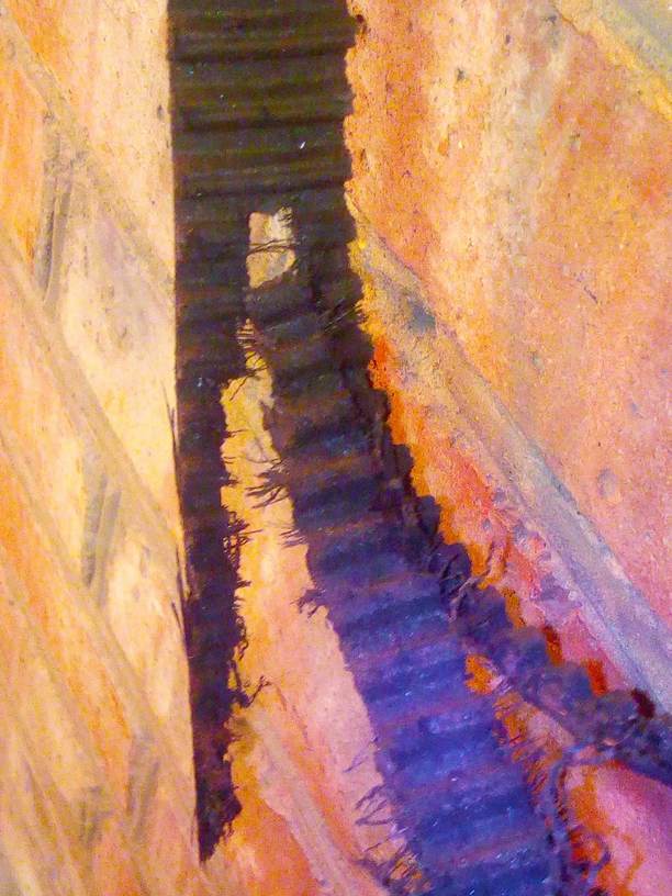

Не известна причина. Самого это настораживает. Все крутится вертится без всяких люфтов и заеданий. Потому причиной считаю только ремень грм гейтс усиленный 3т.км пробега.

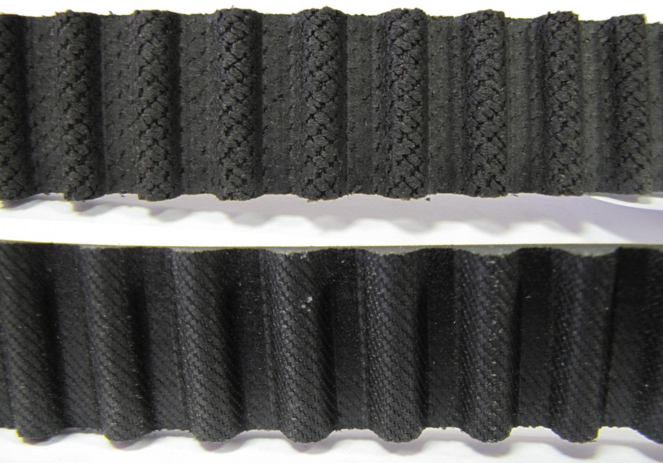

mihail197 писал(а):-Viewer-
Фотка плетения ремня есть?
mihail197
Сообщения: 929
Откуда: Ростов-на-Дону
Авто: ВАЗ-2112, V-1.5 8кл., 2003 г.
Буйный
Сообщения: 1373
Авто: Приора-универсал
Не видно. Сравни. Подделка на нижнем фото. «Косичка» должна быть.
