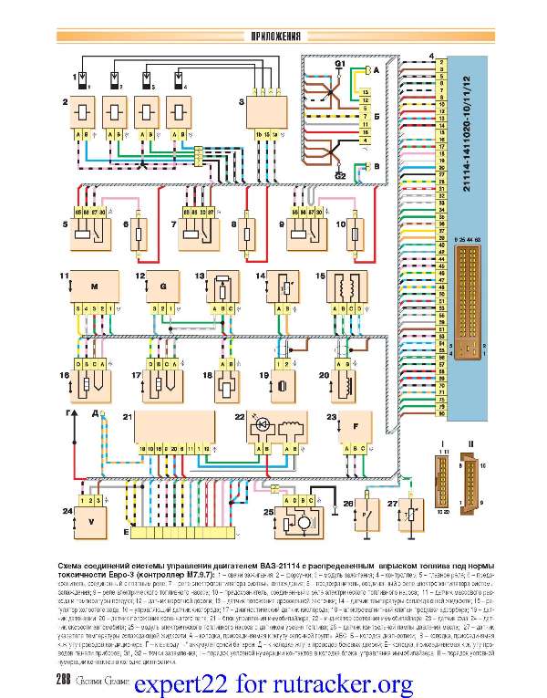

См. схему ЭСУД.
Посмотрел. Как я понял все уходит в контроллер. А сколько вольт выходит с контроллера это большой вопрос?

С контроллера на форсунки ничего, окромя массы в момент открытия форсунки, не приходит.
Цепь: "+12 Вольт" с главного реле - обмотка форсунки - соответствующий пин в разъёме ЭБУ - силовой ключ в ЭБУ - масса. Фсё!
Т.е., после включения зажигания на одном пине всех форсунок постоянно присутствуют 12 Вольт и только в нужный момент у нужной форсунки второй пин через ключ в ЭБУ замыкается на массу, что и вызывает срабатывание форсунки.
А теперь тебе домашнее задание... Wink
Выясни электрическое сопротивление Вазовской форсунки, посчитай мощность её потребления при 12-ти вольтах. Это будет потребная мощность для ПОЛНОГО открытия форсунки. А теперь посчитай мощность, которую может выдать на форсунку зарядник от телефона при 5-ти вольтах. Wink

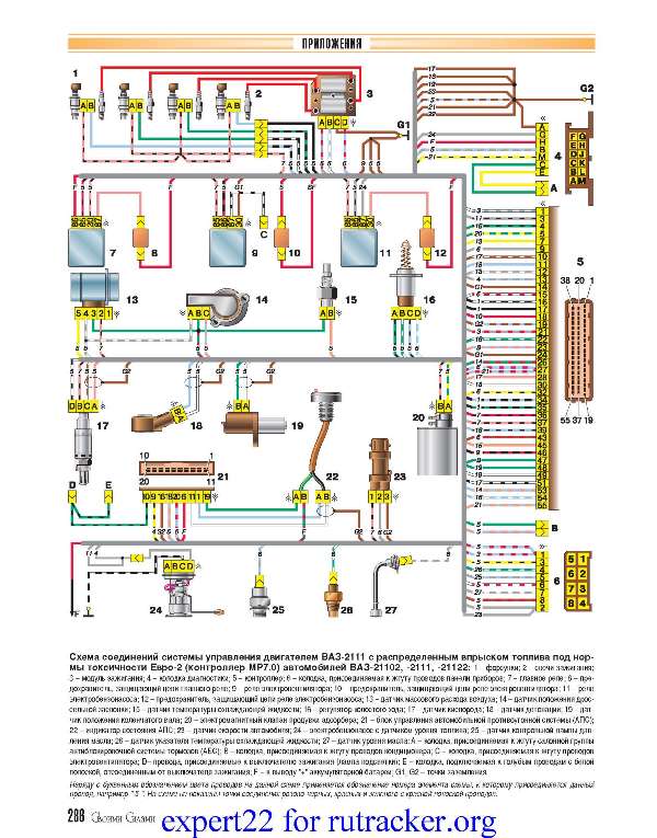

Не то что бы фигу, но вижу два варианта, один как ты описал, а в другом вижу, что + приходит со стороны контроллера, а не главного реле, потому и появился вопрос , а сколько с него приходит?

На обеих твоих картинках "+" на форсунки приходит с ГР, только на первой розово-чёрным проводом с 87-го пина реле №5. А на второй оранжево-чёрным проводом с 30-го пина реле №7.

Ну это ты говоришь, потому что знаешь. А я вижу что этот провод выходит со жгута идущего от контроллера. Присмотрись. Изгиб провода со стороны контроллера. А на второй схеме да. Изгиб со стороны реле.

Ты не особо то доверяй этим изгибам, ибо сейчас, при начертании схем вообще никто не парится над соблюдением соответствующих ГОСТов. Wink
Мало того, и цвета то проводов могут быть попутаны... facepalm
Кста, на первой схеме, если судить по изгибам, ни один из розово-чёрных проводов, выходящих из контроллера, не идёт в сторону форсунок. Wink
Кроме того, можно пойти другим путём: по первой схеме определи все пины контроллера, на которые приходят розово-чёрные провода. А теперь найди назначение этих пинов и увидишь, что ни один из них ни каким боком с форсунками не связан. supercool
Я то давно не доверяю, потому и приходится переспрашивать сто раз..
Да запросто! А если там "кулибин" еще поколдовал, то воще facepalm
Я это тоже заметил и вспомнил "добрым словом" всех тех кто создавал сей шедевр.

Пока снимал форсунки столкнулся, что как мне кажется судя по длине проводов у меня перепутан разъем второй с третьим. Такое возможно? Я так прикинул, что наверное без разницы? У меня же не распределенный впрыск.
Описание: Если верить схеме "Д" то разницы никакой, но понятия не имею какая у меня схема и что обозначают эти цифры версий в скобках?

Если у тебя ЭБУ Я5.1 2112...41, VS5.1 2112...42 или М1.5.4 2112...40 и в проводке никто не "шерудил", то у тебя должна быть схема "В". А для неё сия "перепутка" не допустима.
Если же Я5.1.2 2112...71, то хоть схема и такая же, но вот чот я уже запамятовал, есть ли на этом ЭБУ фазированный впрыск. Pardon
Вроде как должен быть, в этой ЭСУД только ДК и адсорбера в составе нет, а впрыск вроде один пень фазированный.
Датчик фаз есть?
Схемы "Д" у тебя быть не может, она только для 8-ми клапанных, т.е. для 2111...
Тогда вариантов и нет. Значит возможно в фишке напутали при сборке 100% Фишка явно не родная была откуда то срезана и ппотом припаяна к косе. При желании можно отзвонить и перепаять, чем я наверное и займусь!

Осторожней с МП7.0... У него, хоть и фазированный впрыск, но форсунки таки в косе включены иначе, чем у Я5.1. Wink
Сперва доподлинно выясни, что у тебя за блок. supercool
Может вся эта перекроссировка и была связана с заменой оного.
И найди назначение пинов в ЭБУ МП7.0 и Я5.1. Желательно, не просто в инете (там много шарлатанов всякую херню плодит, не разбираясь в деталях), а именно в ВАЗовских руководствах.
Гдей-та у меня были... ща пошерудю... Smile
Нашёл... Внизу архив.
Там:
- если у тебя блок 2112...70 или 71, то лист №104 (стр.110 и ниже)
- если у тебя блок 2112...40, 41 или 42, то лист № 107 (стр. 113 и ниже)
- если у тебя блок 2112...50, то лист № 113 (стр. 119 и ниже).
Внимание пинам №№ 16, 17, особое 23 (для блока 2112...71), 34 и 35.
И вообще, возьми этот архив, там всё устройство твоей ЭСУД и вся метода поиска повреждений от ПРОИЗВОДИТЕЛЯ! Не нужно будет шароёбиться ещё где-либо на сомнительных ресурсах, нужно только её одуплить supercool
