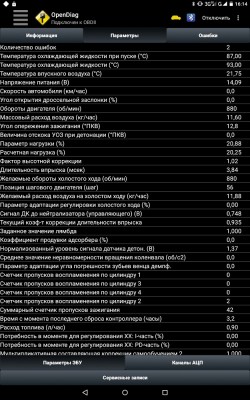

Итак, 2010 г.в., моторчик 1,4, 16 клапанов, М7.9.7+, Е-3, прошивку забыл списать. lol1
Оба ДК исправны, ДМРВ в порядке, хотя АЦП вызвало некое беспокойство (1,025) и вообще, моторчик работает вполне себе прилично.
Некие важные для данной темы параметры (есно на прогретом моторе):
1. Расход воздуха на 850 об/мин - 10,5-10,9 кг.
2. Расход воздуха на 3000 об/мин - 27-29 кг.
3. Расход топлива 0,9-1.1 л/час
4. Шаги РХХ - 41-42.
5. Параметр нагрузки - 20-22
6. График УДК в идеале.
7. ДДК в пределах 0,68-0,72 Вольта

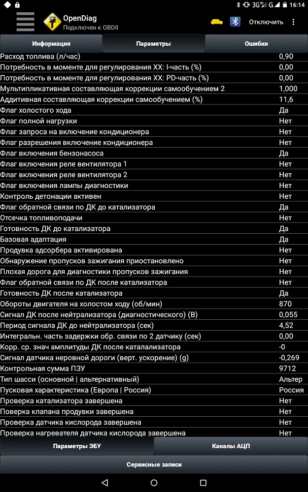

А вот дальше некие непонятки для меня...
Флаг проверка катализатора завершена - "ДА", готовность ДДК - "ДА" но... при этом работа с учётом ДДК (точно не помню, как сей параметр дразнится) - "НЕТ". Pardon
Коррекция среднего значения амплитуды (фактор старения нейтрализатора) - 0.
Скорей всего не додержал 4 минуты на 2950 об/мин, терпелки не хватило.... Pardon lol1
Хотя, проверка то катализатора ЗАВЕРШЕНА! Значит фактор старения, равный "0" - вполне себе имеет право на жизнь, тем более, что и в реале моторчик работает нормально.
Вот, как-то так... Во всяком случае уже есть с чем сравнить. Pardon

cesar999000 писал(а):
временами видел не текущую, а сохранённую ошибку "низкое напряжение датчика кислорода 1"
Во-о-о-т... О чём я и говорю. Т.е., в диагнозе напруга датчика постоянно 0,45 Вольт и нет флага готовности УДК и работы по замкнутому контуру (с обратной связью по УДК). 3 варианта сего непотребства:
1. УДК отключён в прошивке.
2. Дохлый сам датчик.
3. Обрыв/плохой контакт сигнального провода с датчика (пин "А" вроде, если не изменяет память) до 18-го пина ЭБУ.
Но, может быть ещё плохой контакт сигнальной массы датчика (пин "С").
А плавающая напруга на ДМРВ только подтверждает то, что с сигнальными массами может быть беда.

Bosoi
Вряд ли ты найдёшь чо-нить халявное для его перепрошивки.
Ну вот ST10Flacher вроде запустилась, после того как шнур воткнул в порт компа, не знаю будет дальше работать когда нажму "Установить связь" и М73 в нем есть.
Ибо 537-ые датчики все стоят близко к башне.
были более "холодные"
Но опендиаг пишет что готовность УДК "ДА", да и я пускал холодный двигатель смотрел когда УДК вступает, на 40 градусах ОЖ он начал давать сигнал.
