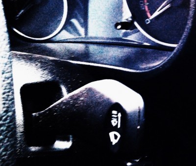

У меня не БК с рычажком и кнопочкой
Кнопка есть только на щитке приборов
Меню со звуковой подсказкой нет

Скиньте фото

Andrey163
Хм, странно, менюшка вообще никак не перелючается? )))) Так то можно подрулевой другой поставить, надо погуглить какой нужен
Брут
Все что переключается описано выше.
На чужую конторскую я ставить ничего не буду.
Если не удастся отключить, то буду терпеть эпизодические мигания подсказчика тудыть его.
