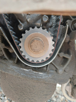

Доброго времени суток, уважаемые гуру.
При замене ремня грм столкнулся со следующим: если выставить метку шестерни коленвала по приливу маслонасоса, то метка на маховике уходит вперёд по часовой стрелке на 4-5 зубов венца маховика (то есть маховик не перевёрнут по идее). Чему верить?
Фото приложил.

nightangel88
Там вариантов немного:
1) Разбит шпоночный паз в коленвалу и шестерня съехала.
2) Метка в лючке коробки находится на грязезащитном жестяном щитке, который можно неправильно поставить при установке коробки (особенно если направляющая коробки, на которую он надевается, отсутствует).
На твоих фотках больше похоже на п.2.

Ну там маховик ушёл вперёд от метки щитка зубьев на 5. То есть не 2 мм явно. И насколько я понимаю маховик ставится на 6 шпилек и его нельзя повернуть кроме как на 180 градусов. Может этот «прилив» на первом фото вовсе не метка?

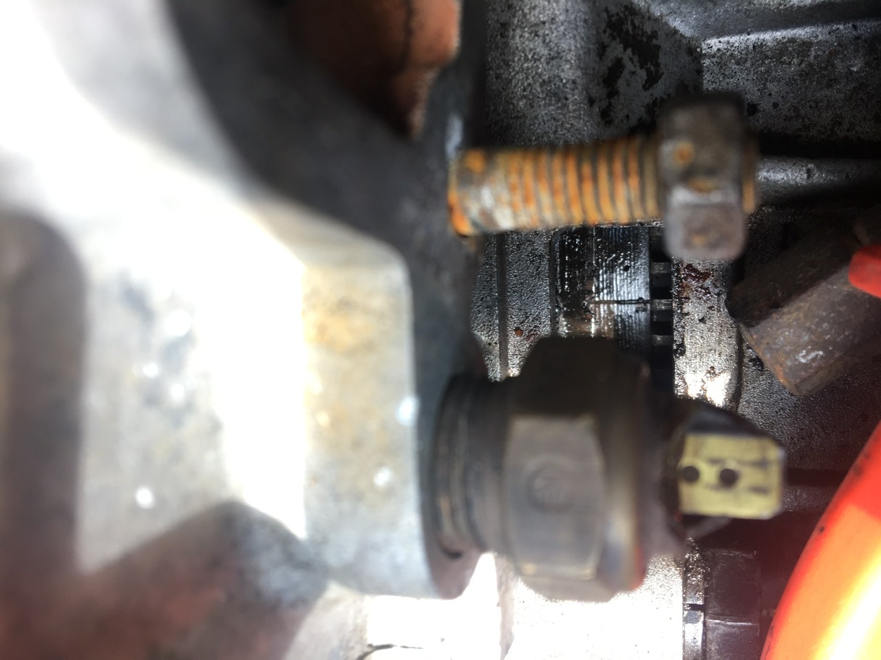

Выставил по метке маховика (на первом фото по центру. По другому не сфоткать). Вырубка по центру Окна вроде бы. Так вот - если выставить по маховику, шестерня КВ отстаёт ровно на один зуб (Второе фото). Или там просто нет метки?
Если болт открутить, то вроде бы шпонка на месте. Просто очень неохота мудохаться со снятием шестерни

алекс спб
Сообщения: 6610
Откуда: Спб
Не видно,на чем метка? Маховик?
Тогда где метка со щитка?
nightangel88
На форуме 5 лет
Сообщения: 33
Авто: ВАЗ 21103, 2002 г.в. 1,5 л, 16v, двиг.: ВАЗ-21120
алекс спб писал(а):Не видно,на чем метка? Маховик?

алекс спб
Сообщения: 6610
Откуда: Спб
Ну вот,теперь вижу
Грязь бликует
Вобщем я за снятие шестерни ГРМ,там 90% собака порылась
Хотя..если не ссышь что оборвет шпонку окончательно,ставь ремень по маховику и верхней шестерне и попробуй так по ездить
Если приход будет,значит 100% стояло неправильно раньше

nightangel88
На форуме 5 лет
Сообщения: 33
Не, никаких других меток не обнаружил. Чуть дальше 20 зуба на маховике идёт ложбина глубокая и всё ( та что на фото в районе указательного пальца. Фото из интернета)

Сообщения: 47919
nightangel88 писал(а):ложбина глубокая
Таких лысок на маховике несколько.
nightangel88 писал(а):никаких других меток не обнаружил.
Тогда все же попробуй потщательнее обнаружить отверткой ВМТ,покручивая коленвал вперед/назад.
Эту разницу в 17 градусов по шкиву вполне реально выявить.

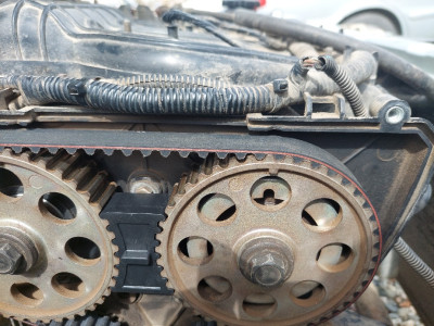

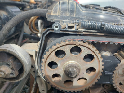

товарищи, подскажите по меткам на 16-тиклапанных моторах, а в частности интересует нижняя, которая на шкиве коленвала.
по одним мануалам она смотрит строго вверх, по другим немного смещена вправо (см. вложения).
суть вот в чем. уже давно мне кажется что мотор как-то слабо едет, уже 2 раза сам менял на нем грм, и оба раза выставлял по тем же меткам как и было до меня. а сейчас задумался правильно ли они стоят? тут еще нюанс в том, что мотор 1,5 но поршневая и грм стоит приоровский. приоровский блок выше чем 1,5. то что верхние шкивы 124/126 отличаются на 2 градуса от 120 я знаю. а вот с нижней меткой непонятно...
p.s. по метке на маховике не выставлю, там хрен доберешься. завтра посчитаю зубья до датчика коленвала. если выставлю по 20-му зубу, а метка не будет смотреть на отлив, можно же так оставить? ну для верности еще вмт длинной отверткой проверю...
в последних трех вложениях мои фото, как у меня сейчас выставлено

П.п. 2.2.1 Правил форума, выдал
Сообщения: 16368
Всё у тебя правильно с метками. А плохо ехать может по куче других причин.
