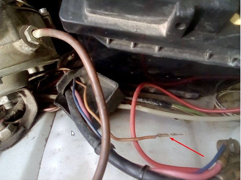

Пока заряжался аккумулятор - обнаружила провод, непонятно куда должен идти. С моим везением я вполне могла его выдрать пока снимала аккумулятор. Подскажите, пожалуйста, где его место? На фото плюсовая клемма.

Скорей всего под один из болтов на плюсовой клемме. "Приткните" его коротко... Если дыма ни откуда не пойдёт и никакой пред не сгорит, значит точно с клеммы. Типа питание сиги, майфуны или ЭБУ. Ну, раз он вставлен в резиновый колпак плюсовой клеммы, значит точно с неё.

Дыма не пошло, но заискрило. Я так полагаю, нужно клеммы снять и прикрутить, потом клеммы на место ставить?
Сообщения: 47919
Ленча писал(а): но заискрило.
Необходимо проверить величину тока потребления по этому проводу,чтобы ненароком не сажать зря АКБ.
Желательно протянуть и выяснить куда он идет,т.к. это нештатное оборудование.

Что-то меня этот провод весьма настораживает. Сама сидела в салоне, а знакомый тыкал проводочком в акб. На выключеной полностью машине при тыках щелкало какое-то реле и загорались индикаторы аккумулятора и масла на панели.
Заизолировала его от греха подальше пока, понятия не имею что это за чудо такое.
Без него едет, пока не опрелелила что перстало работать. Основные механизмы в норме.

Проверить пока нечем, чуть позже прикуплю мультиметр. Куда идет сегодня не поняли, уже темновато было. Завтра гляну.

Ленча писал(а):знакомый тыкал проводочком в акб. На выключеной полностью машине при тыках щелкало какое-то реле и загорались индикаторы аккумулятора и масла на панели.
Похоже,что по этому проводу включается зажигание в обход замка зажигания.
Ленча писал(а):Проверить пока нечем, чуть позже прикуплю мультиметр.
Именно такая проверка теперь лишняя,но мультиметр на будущее может пригодиться,например для проверки работы генератора и тока утечки АКБ.
Ленча писал(а):Заизолировала его от греха подальше пока
Правильно!
Теперь нужно выяснить куда он идет и,скорее всего, удалить совсем.

Ойей, это нехорошо. Вполне возможный вариант. У бывшего владельца машина на сигнализации закрывалась, оба замка передних дверей нерабочие. АКБ в последнее время ведет себя не очень хорошо. Недавно сел - вскрывали машину как заправские жулики)
Видимо, это и есть аварийное включение сигнализации - чтоб консервную банку открыть. Вставлю замок и удалю его нафиг.

Ленча писал(а):АКБ в последнее время ведет себя не очень хорошо. Недавно сел
Вот поэтому необходимо померить
общий ток утечки АКБ,а также величину зарядного напряжения генератора - здесь мультиметр и пригодится.
Ленча писал(а):Видимо, это и есть аварийное включение сигнализации - чтоб консервную банку открыть.
Ни в коем случае.

Правильно. Смотрите какой порядок вещей.
Поставили на сигнализацию. Замки закрылись. Аккумулятор сел. Открыть машину нельзя - сигнализация не работает. Вот тут включаем этим проводом зажигание и отключаем блокировку дверей.
Наверное, так у него все было задумано.

Чушь полная!
Ленча писал(а):Поставили на сигнализацию. Замки закрылись.
Исправная сигнализация ни во включенном положении,ни в выключенном практически не потребляет ток!
Несколько миллиампер не в счет - они погоды не делают!
Ленча писал(а):Открыть машину нельзя - сигнализация не работает. Вот тут включаем этим проводом зажигание
Это каким же макаром вы зажигание включите,ведь
АКБ-то СЕЛА ?
Да и капот закрыт,чтобы к этому проводочку подобраться.
Протягивайте и выясняйте куда он идет,лишь тогда станет ясно что,где и когда.
